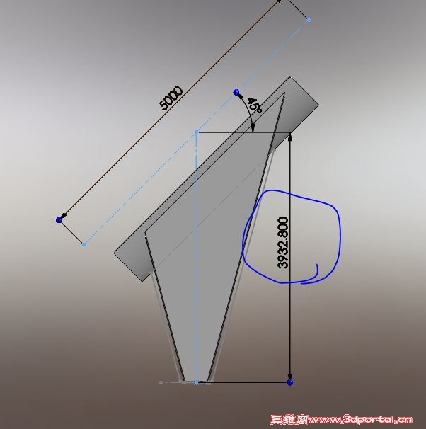

sw多个配置,有一个配置切换时,删除实体的步骤里面丢模型,怎么回事呢?0 v- D7 B9 M8 K, O+ {/ Z
是不是bUG 啊

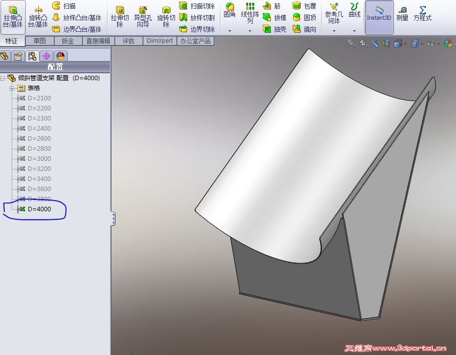

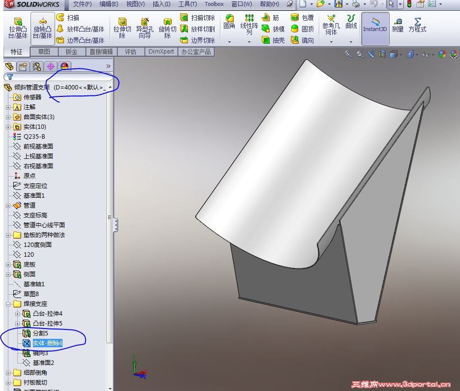

下图应该是问题的根本,查看下9 i7 r, J5 Z* s% a
9 w' Z6 h9 q4 e) u0 ^: D; k6 s其实,SW已经报错告诉你,部分实体不在模型中
; {# A5 ?2 [, }  p) q% y1 Z- t0 D. X5 ]

什么意思?我就是不要两边的模型啊

不改变尺寸也是一样啊,都存在你说的情况,, e3 h" z' Q) E5 b: O
,我只想保留分割面内部的模型,外面的不要,
发表于 2012-11-2 17:34:44 | 显示全部楼层 来自: 日本
骚丽的蜗壳丝 发表于 2012-11-2 14:14 static/image/common/back.gif
6 G9 @& R! j  a, t0 N8 K/ `0 O% \不改变尺寸也是一样啊,都存在你说的情况,# f: G9 k- J3 R$ @: h9 T
0 @$ m, b" A; h. o. ^, ^8 O& l
把你定位的高度那个尺寸改为超过400那个配置的,就可以了
