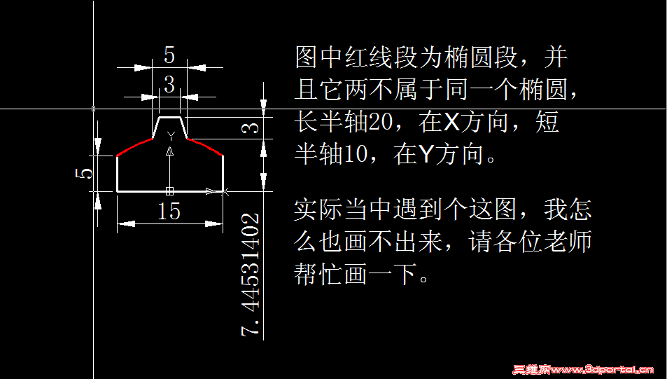

实际当中遇到此图,怎么也画不出来,请各位大虾帮帮忙。
发表于 2012-10-30 12:48:38 | 显示全部楼层 来自: 中国江苏常州
理论上来说,有无数种画法,因为你的条件给了它太多的自由。

 楼主| 发表于 2012-10-30 14:13:22 | 显示全部楼层 来自: 中国浙江宁波
2005llnn版主:您是怎么做的?  我看不懂呀!能不能再详细点?

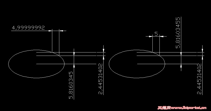

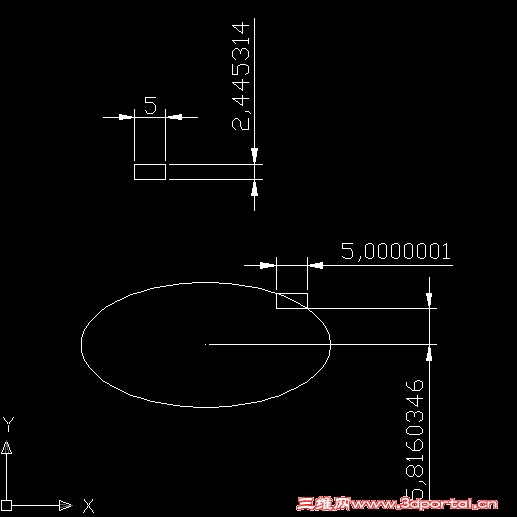

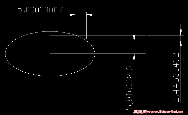

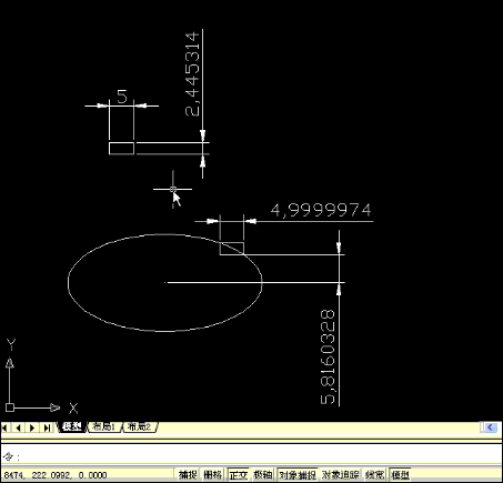

发表于 2012-10-30 14:31:02 | 显示全部楼层 来自: 中国广西崇左
我采用的方法:“精确选点法”解CAD几何作图难题
$ Z' y) H/ U- H4 c0 {/ E2 p3 a+ F其实本题就是移动两条间距为2.44531402的平行线。当两线与椭圆的交点的水平尺寸为5就行。5 Z& P" N, i1 S- M3 X

 楼主| 发表于 2012-10-30 14:57:19 | 显示全部楼层 来自: 中国浙江宁波
谢谢版主!这种方法我还是第一次听说。让我长见识了。我这就去试一试。
 楼主| 发表于 2012-10-30 15:33:00 | 显示全部楼层 来自: 中国浙江宁波
再次感谢版主!起码这个问题解决了!
