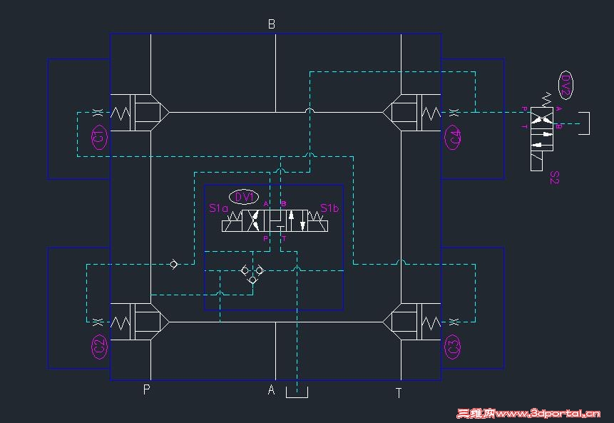

看过很多本样及液压方面的书,都只是介绍原理,而实际油路或都说阀体的设计应用,没有见到哪里有一个,谁有分享一个不胜感激。就一个用插装阀用作三位四通液动换向阀的例子或其它的都可以,谢谢2 E  G# ?$ t& w- S& i2 ]2 Y

/ N! ^1 V2 O! Z4 v, ?, h“就一个用插装阀用作三位四通液动换向阀”是不行的,必须有四个插装阀加一个三位四通电磁阀才能组成一个完整的“三位四通液动换向阀”。楼主可找些有关书籍看看,我推荐一本老书,书名《液压阀》,1992年出版,编者-陈愈。通俗易懂。

贴个图片给你。插装阀的应用

楼上是上海航海仪表厂做的典型回路。你找专门关于二通插装阀的书,里面典型回路多得是

原理是没什么问题,但是在有原理图的基础上,阀体怎么去实现,让这些插件梭阀什么的合理的集成到一个阀块上
