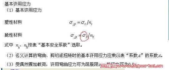

请各位老师看图:$ M& L6 u, j( [* N5 D8 ?
& V$ G8 d4 U+ t: F) Q# Z
图中有个 图中红色勾选的字母 & X& D3 y. L8 r  c
学生理解为 抗拉强度
5 N$ J4 X7 d7 P5 [3 J2 o: e
- q1 E, Y4 k5 O. ]( O) K若要计算 许用弯曲应力  许用扭转应力 或 许用剪切应力5 y/ f1 b4 {" i$ e" b% C1 m
( Y- w6 |2 f; u6 ^0 C
是—————————— 直接都用抗拉强度值 9 ?9 P* ~9 I' E. k
还是—————————(比如求许用弯曲应力吧)用图2中红色圈起的尺寸
% z9 g7 M& P9 ~
* w# r1 g# M. H" h, b( P5 h' W# f各位老师怎么看?$ E3 `6 T- f& \( v  ?5 N

只有许用弯曲用到抗拉强度值或弯曲应力。抗拉强度与弯曲应力的单位是一样的。
! v4 h6 C* q& Q0 [( [许用扭转应力是剪切应力。
发表于 2012-10-31 10:06:08 | 显示全部楼层 来自: 中国山西太原
许用应力的计算和应用就是楼主截图中列出的三种情况,拉压计算直接应用抗拉强度和基本安全系数确定许用应力。要计算应用抗拉许用应力再乘以一个系数,例如在剪切强度计算中,用(0.5—0.6)×拉伸许用应力作为剪切许用应力。' P1 R$ i1 X; a3 S+ |4 w3 u

) }" @" M" X: n% L0 @  k学生还是没理解到。。。2 c2 a' Y- \! |) q  V+ q! u
如图1中红色圈起符号。
% h+ M+ N1 `$ Y% X学生是这样理解:0 k: g+ _/ U8 }& {9 T: m& p. h6 ~
比如求 弯曲许用应力 那么 这个 红色圈起符号 就是 基本弯曲许用应力
1 B9 S2 r+ w/ R4 O! W' N8 _       求  扭转许用应力 那么 这个 红色圈起符号 就是 基本扭转许用应力7 C4 O) A; w1 E' A' e& d8 X
       求  拉伸许用应力 那么 这个 红色圈起符号 就是 抗拉强度值
. j8 o+ g6 \+ ~! o1 Q       求 压缩许用应力 那么 这个 红色圈起符号 就是 抗压强度值+ h6 D: P: W" i) m% k5 ]; b7 C
7 m/ {2 b5 i( ?0 X
也就是 求的载荷类型不一样,这个 红色圈起符号 代表的对象也不一样。

! U! ?! T$ X- s8 w1 }不能这样理解,你用红色圈住的只是不同载荷下的弯曲许用应力,不是其它许用应力。至于扭转、拉压等的许用应力得查相应的表格,如3楼提供的表中就有。

" v5 b% _* e. u: i$ G" w谢谢 请看 图1 这个符号的意义 是不是 根据 所求载荷方式(弯曲,扭转,剪切 等)不同,而不一样啊?(假设都是承受1类载荷 即 静载荷)
# }9 D. K0 A) c. V& }  U载荷方式:弯曲  则这个符号代表 基本弯曲应力 应力值=50=图1 这个符号所代表的值
! o% }: y/ ^4 A* o4 q7 ^载荷方式:扭转  则这个符号代表 基本扭转应力 应力值=45=图1 这个符号所代表的值' R" X: N4 c. ^* o

这一行是灰铸铁HT-150抗拉强度及抗压强度,以及压、拉、弯曲、扭转、剪切的许用应力值。以拉伸基本许用应力为基础,乘以相应的系数A就得出其它不同的基本许用应力值。

6 e4 P- ?- R! \/ [; s学生经常遇到这样一个情况。4 n* }/ t, G- R! X
只标注了一个 许用应力值等于多少
  r9 u) o' V  P$ o/ |7 i1 _
7 j4 d! x; Y5 p( e: T! c  r6 `请问老师 这个许用应力值指的是 压、拉、弯曲、扭转、剪切 这几种的那种情况啊
发表于 2012-11-1 14:00:03 | 显示全部楼层 来自: 中国山西太原
一般在设计中,构件受什么种类的应力,就查出什么许用应力来进行强度计算或校核。如果只给出一个基本许用应力值,一般是指许用拉应力,引入折算系数,可算出其它种类的许用应力。
