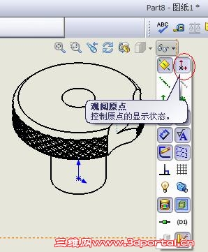

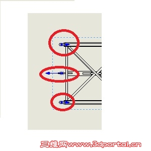

[求助] sw2013工程图取消坐标显示
发表于 2012-10-31 14:55:32 | 显示全部楼层 |阅读模式 来自: 中国山东济南
怎么设置才能让工程图中,部件的坐标不显示。
" c" g& o1 S$ s) q( l$ D7 J4 ~: ~, F最不适应的是打印出图纸时也有这个坐标。

截个图给你看吧。6 Q# S8 x# _; {# I7 p1 Q& ?
 楼主| 发表于 2012-11-1 14:26:43 | 显示全部楼层 来自: 中国山东济南
感谢各位老师,我在选项里找了好久没找到,原来在这里。质心是不是也可以像原点坐标一样显示呢
