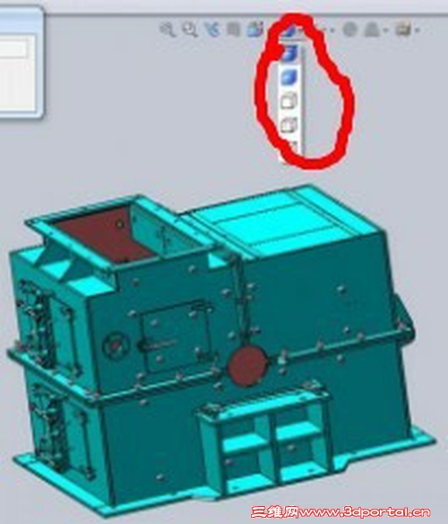

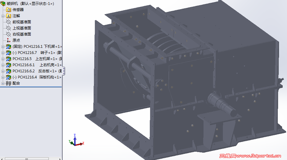

[已解决] 大家来看看,装配体变灰了,怎么回事??
发表于 2012-10-31 18:22:19 | 显示全部楼层 |阅读模式 来自: 中国山东济南
# S4 H3 o8 p" Y; q6 j: g9 T. ^2 N2 X, [* Y% u2 F: t+ c% U
如题,自从插入了内部筛板机构装配体颜色就变成灰色的了,求解释!!

轻化了还是你就选的是没有边线的显示模式啊?
 楼主| 发表于 2012-10-31 18:37:59 | 显示全部楼层 来自: 中国山东济南
jinhai1984 发表于 2012-10-31 18:35 static/image/common/back.gif6 J# v7 F2 l0 A) B6 ?# X: T
4 D9 W+ d# \5 Z9 J! A, S4 u" _* R
把筛板插入后它就自己变成这样了。

发表于 2012-10-31 21:10:26 | 显示全部楼层 来自: 中国江苏苏州
选择有边线,重新生成试试

把筛板插入后它就自己变成这样了。
" ^3 |: m0 v' L6 X. }* p估计是一个比较复杂给搞轻量话了
发表于 2012-11-1 12:26:58 | 显示全部楼层 来自: 中国江西南昌
轻化还原一下看看
发表于 2012-11-1 13:08:32 | 显示全部楼层 来自: 中国浙江金华
路过拿分走人。。。
发表于 2012-11-1 13:49:48 | 显示全部楼层 来自: 中国河南郑州
内存不够了吧!给你那扣件都压缩了试试!
发表于 2012-11-1 21:41:50 | 显示全部楼层 来自: 中国山西太原
显卡坏了。我的机子以前就是
发表于 2012-11-1 21:47:49 | 显示全部楼层 来自: 中国四川乐山
轻化还原试试,显示样式是不是大型装配体模式,取消试试。
 楼主| 发表于 2012-11-1 22:02:29 | 显示全部楼层 来自: 中国山东济南
啥都没准 发表于 2012-11-1 21:47 static/image/common/back.gif! `/ O$ C0 y" Y( _9 g
& g' Q$ w/ D& m# Z& v9 W- y
问题已解决,轻化还原+线框模式。谢谢你!
