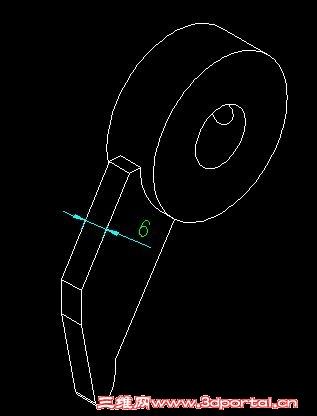

已知图片中的一个尺寸,如果根据这一个尺寸及图片还原物体的实物图呢???sw做的到吗???还是用什么别的方法??软件?????大家都发表下意见。这个本人认为有点难。你们呢???' G" {7 o, r- {0 I3 ?* K' k
 楼主| 发表于 2012-11-1 17:07:18 | 显示全部楼层 来自: 中国河北沧州
比如说,想知道图中最外侧圆的尺寸,该怎么还原?如果照片不是标准的轴测图呢?

非常难,山寨的尺寸肯定是和原设计不同的,不然还叫山寨呀!你确定是一比一的图找把卷尺量量!
0 n" p7 k/ c( n
估计:大圆柱的长度是:10~12mm,圆柱内径:10~12mm,外径:30~36mm。
5 f, B$ _' h- K7 o8 ^4 i' ^: j如果用尺量6与圆柱的长度之比是6:10,则是10、10、30。如是6:12=1:2时则是12、12、36。量圆柱度长度要顺着轴向方向量,即与沿着6mm板与圆柱的直交线量才量的准确。量圆柱的直径要量最大尺寸才是直径(同样根据比值计算出来)。

可大致按比例画出,近似度应该能达80%以上吧。
发表于 2012-11-5 08:36:14 | 显示全部楼层 来自: 中国福建厦门
这个图有个盲区,就是椭圆右下角那边,还原肯定可以还原,甚至可以画的和图上一模一样,画出整体草图,然后调整好视图角度,一点一点得调整尺寸,总会调到你认为可以的时候

8楼的办法已经很好了,你在三维下画然后投影工程图,改起来应该很快了
发表于 2012-11-8 09:46:09 | 显示全部楼层 来自: 中国上海
支持8楼的方法,以前我做过有实物需要出图!就差不多按照这个方法。当时实物是不规则的曲面上面还有花纹等等,不过那时只是相对外形美观来说,对尺寸倒是没什么太大要求!

如果有实物就好了。我是想根据一张照片推测其外形尺寸。
发表于 2012-11-9 17:07:44 | 显示全部楼层 来自: 中国上海
得出结论:大圆 直径 48  小圆直径 18 。。。。。。。。。。具体图晚上 上传!
