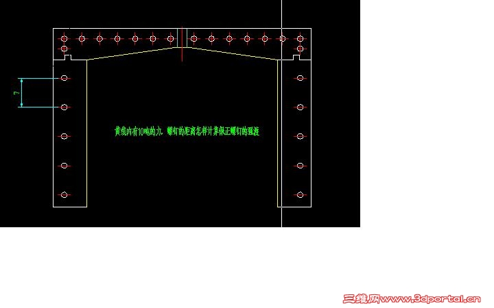

如果我用螺钉紧固平面板,上板厚110宽1230长1350,下板厚110宽1230长1350,中间厚40,用M30的螺钉如图锁紧,

) X/ I. g9 |+ g' q1 K- Q楼主的受力情况没有讲清楚:方向?如果是横向力且要求位置不变的话可以用销钉或台阶定位来承受横向力。横向力太大且有震动时仅用螺栓是不可靠的。
 楼主| 发表于 2012-11-1 21:02:13 | 显示全部楼层 来自: 中国广东深圳
只受横向力,没有震动,
发表于 2012-11-2 10:39:26 | 显示全部楼层 来自: 中国四川成都
固定用的  在平面板上   两螺钉孔中心距一般为70-110就够了
