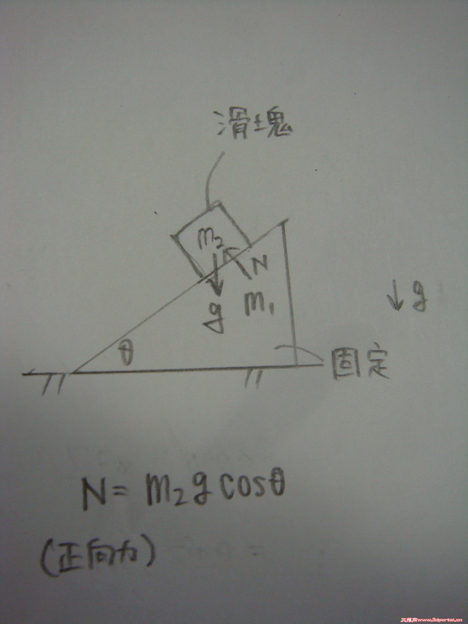

# {+ R/ U  C  V3 b, V7 ?5 j以下圖片解說6 h$ O6 w. X4 p$ @
  |, |* x9 r% M
假設斜面固定,想求出滑塊沿著斜面下滑的反作用力該如何設定?& a! L1 o$ K/ S

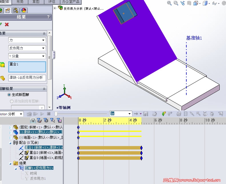

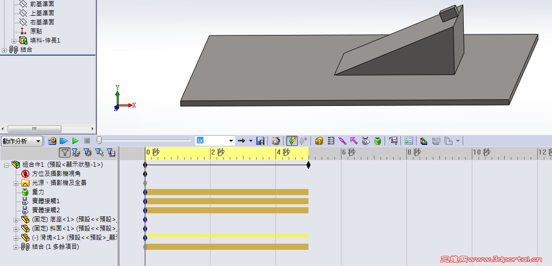

重力 實體接觸 也都選擇
重力 實體接觸 也都選擇

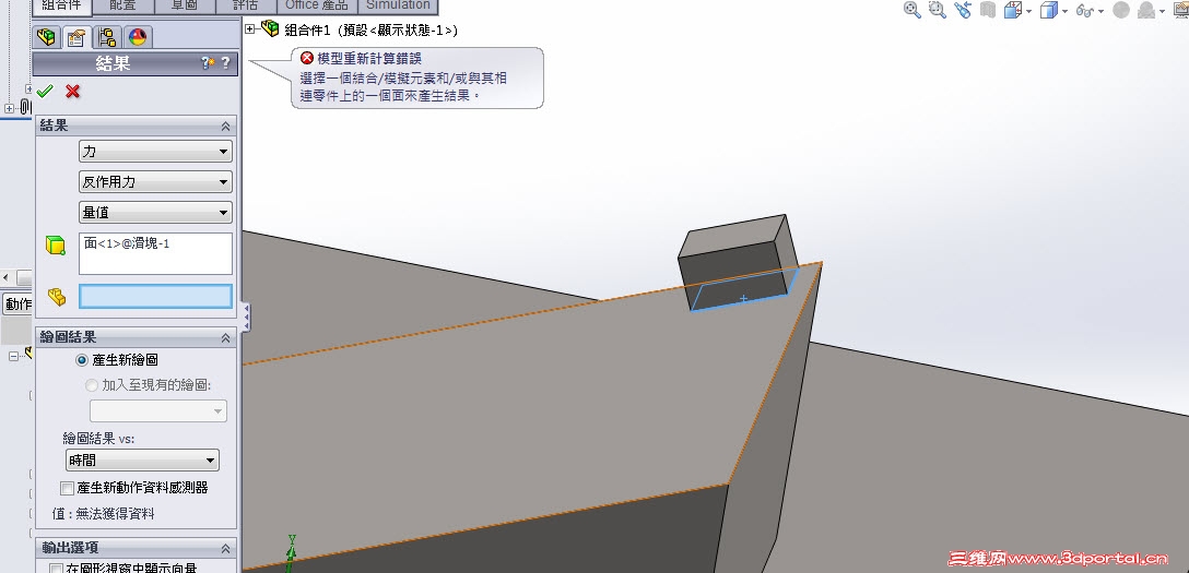

滑塊反作用力一直求解失敗...
滑塊反作用力一直求解失敗...

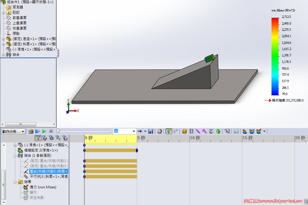

 楼主| 发表于 2012-11-2 18:45:11 | 显示全部楼层 来自: 中国台湾台北市
可是如果我要求滑塊的反作用力跟摩擦力,也是一樣用 Simulation 嗎?跑出來只有滑塊的應力繪圖

寂静天花板 的解释都不正确。摩擦力与内部应力关系不大,这个是直接能用motion得到的。
 楼主| 发表于 2012-11-3 16:08:29 | 显示全部楼层 来自: 中国台湾台北市
對,我就是想用motion求得! B+ L2 X" Q0 H& y, F+ r3 G6 ^
- B6 R  [2 ]1 W8 k! b樓上的大大知道怎麼設定嗎?
发表于 2012-11-3 17:14:37 | 显示全部楼层 来自: 中国广东佛山
砖块与斜台不应重合吧?...............

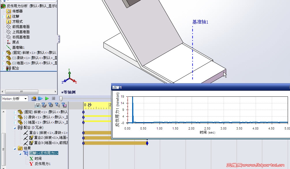

 楼主| 发表于 2012-11-4 15:40:42 | 显示全部楼层 来自: 中国台湾台北市
感謝 lhl2008 熱心指導,我的反作用力也順利跑出來了
& |3 A- y! ]- I5 J( S3 I/ k+ X# X+ B  g; t% v6 a& `) P' Q
不過可否跟你再討論一下,滑塊在斜坡上應該也會有個 N 的反作用力,怎麼motion出來的結果會是0?

自己本身是有設計一台機器想用 motion 求解反作用力. i$ G! y8 b( H
& e9 [$ L& s0 K$ e: K2 J# \
不過也是不會設定,所以想說回歸最基本最簡單的問題試看看:)
