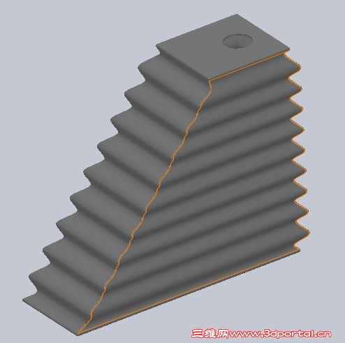

发表于 2012-11-2 23:07:07 | 显示全部楼层 来自: 中国广东东莞
在pro/E里用变截面扫描非常容易画出来:一个截面、四条轨迹线控制梯形和波浪、再抽壳、打孔即可。当然两端的圆角半径要改一下(大于料厚)。

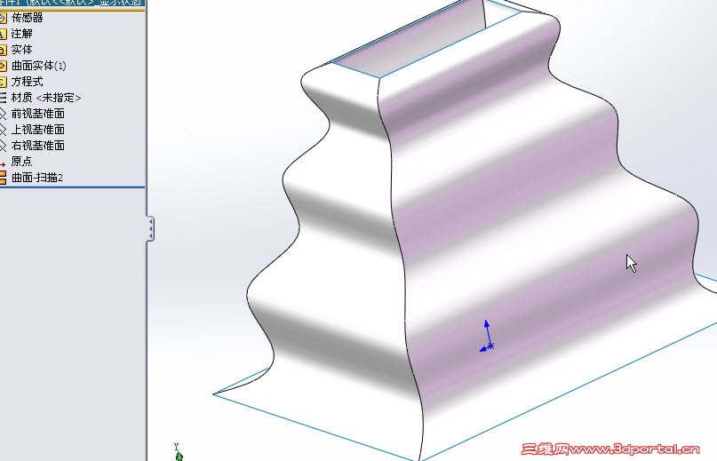

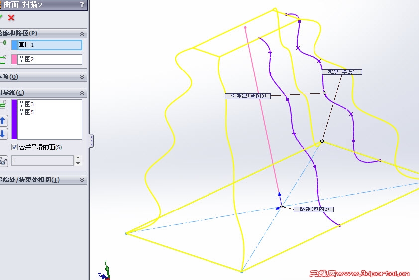

发表于 2012-11-3 11:28:48 | 显示全部楼层 来自: 中国陕西西安
