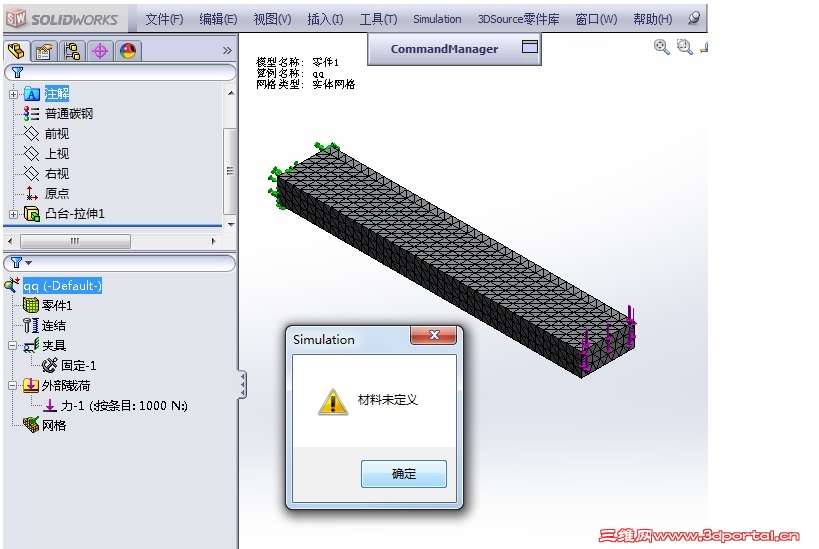

sw2012运行simulation到给零件指派材料的时候,没有反应。请教大家怎么解决?

我遇到过 付了材质 但是系统说没有付材质的情况  一直没有解决 2012sp048 t, J& d8 K% ]% ~3 C1 N
现在更新了最新的后可以了

我以前用2010没有问题,后来升级到2012出了问题!我现在都升级到2012sp05了还是不行!# D) k. C( i8 o* T  e
可惜没有及早发现啊!想在用2010已经是不可能了!
发表于 2012-11-5 10:02:15 | 显示全部楼层 来自: 美国
我用2010的时候也常常 会这样,如果是材料没有在实体后面显示出来,只要多付几次就会成功,但是在运行的时候提示材料没有指派,往往不是材料的问题,而是3D有更改,需要重新网格化。    即便如此,,,我常 碰到错误

用2010的时候没有出现过。重新安装2012还是不行!看样子要下载2013来用了!

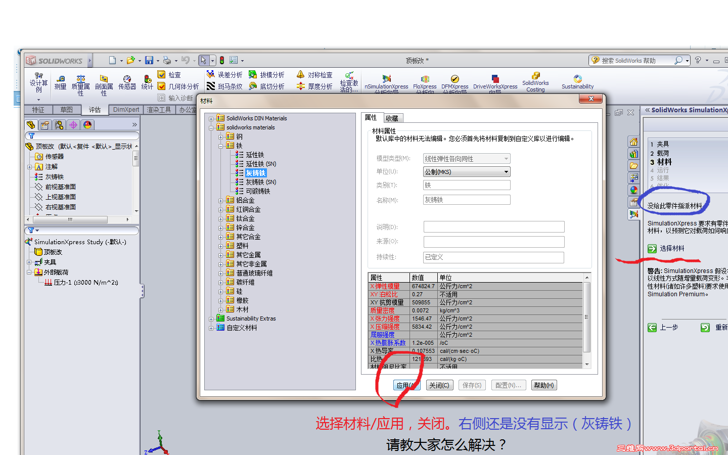

我也刚刚开始学,夹具和压力、网格都设置没问题,就是不能附材质,真急人哪,求求哪位高手给指点一下。

用2011版本的时候就是这样 后来用2012版就好了 估计是下载的版本有问题

本人发现同样的sw2012安装在台式电脑上使用起来没有任何问题(XP系统),但在笔记本上却不行(新买的配置较高的HP Pavilion dv6  win7系统)同时也发现一使用设计表系统就崩溃、有限元无法附材质、布局工具设置块后无法动作(如指导教程中四连杆),但在台式机上都正常,最后没办法了把笔记本中sw2012 彻底删除重新安装,结果有限元附材质正常了,但其它两项功能仍不能使用,所以建议有限元不能附材质的各位可以重新安装软件再试一下。另希望有高手指教一下上述情况是和何原因。
