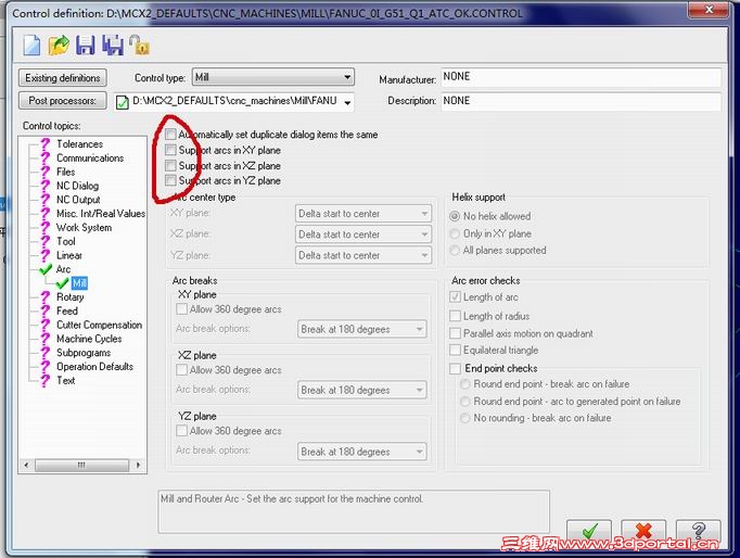

发表于 2012-11-5 10:45:07 | 显示全部楼层 |阅读模式 来自: 中国山东潍坊
如题,不知道能不能实现。在ug是可以的

) ?- w  b  g; R  \% _& x劳驾贴个图片一类的,或者描述一下,
! K9 i, C. f, @/ @/ R7 d就是得到的NC文件,没有圆弧插补, 全部是直线G01.即使是走圆弧,也没有G02,而是离散成直线

FF728612 发表于 2012-11-5 11:48 static/image/common/back.gif. v; ?! a4 e) }. a( u0 g
劳驾贴个图片一类的,或者描述一下,
$ l4 b7 Q* a$ Y9 P% N3 h/ d+ c就是得到的NC文件,没有圆弧插补, 全部是直线G01.即使是走圆弧,也 ...
1 x# J$ ^" z4 W1 V% m* V5 f linare.jpg 4 ?) i7 J& X' P7 W) D6 M# R3 W2 P; H
  b. s2 W- K9 A5 |% U# ^
取消那几项
, `0 o' j& j! t! q保存后在Machine Group-1重新选邮一下

 楼主| 发表于 2012-11-6 11:51:38 | 显示全部楼层 来自: 中国山东潍坊
ppen 发表于 2012-11-5 14:03 static/image/common/back.gif: K+ r0 ?4 i6 ^% n) A
取消那几项
9 j8 i% _# a) P( |保存后在Machine Group-1重新选邮一下
% |1 Z0 t% {$ [% {1 w% L& M谢谢,不知道mill8中是不是也在后处理中设置
发表于 2012-11-7 09:25:34 | 显示全部楼层 来自: 中国广东广州
FF728612 发表于 2012-11-6 11:51 static/image/common/back.gif2 m# j( ]% l6 I' W, U* {
4 b3 z3 t8 p& o6 u' G' R/ U可以的* j4 F0 q$ E) y: P4 C* Y0 T
打开PST文件
% j# G/ T  w, J9 k- E9 t4 H找到# --------------------------------------------------------------------------
- f0 b) V' p  S! @: u# General Output Settings
4 t3 V7 t( `. ]# Z0 [# --------------------------------------------------------------------------5 w" f& O5 U0 r. r2 q9 r# D  ?, R7 s
linarc    : 1#加上这一行2 G: s% R2 h& c2 g
4 b9 V  z) {$ s! Y$ [0 ^  x% y& U6 g$ C7 z8 X
如下面的
7 W: R, [/ z. \
3 _' p3 {; I+ v& e: ^getnextop   : 0     #Build the next variable table/ M5 Y2 e/ p5 N" C/ p
& Q" v' H; F% t8 V+ }5 o# --------------------------------------------------------------------------
- T, r0 p# I. P- ^! l# General Output Settings
; o( a0 R  j* {0 l5 \/ y# --------------------------------------------------------------------------' R, A/ |# w: L% n8 q2 p! W9 p
linarc    : 1
; T8 v2 o, y2 Z2 @sub_level   : 1     #Enable automatic subprogram support
8 i/ f* }: y2 l) d. F' l0 K9 wbreakarcs   : yes   #Break arcs into quadrants?
- }0 f: r7 a' O" Varcoutput   : 0     #0 = IJK, 1 = R no sign, 2 = R signed neg. over 180
* w( N" O6 `* z9 Z# Q1 a2 Harctype     : 2     #Arc center 1=abs, 2=St-Ctr, 3=Ctr-St, 4=unsigned inc.; Z! ], i+ f* L7 Y, w
arccheck    : 1     #Check for small arcs, convert to linear, B" V( R" Q; \' i& ]- P2 N  o2 y% P8 e
atol        : .01   #Angularity tolerance for arccheck = 2) ^# f3 y# e+ y1 h, h
ltol        : .002  #Length tolerance for arccheck = 1' K9 E, {6 F& [# O( |9 N
vtol        : .0001 #System tolerance
" Y: Q8 R4 O. \5 a: Tmaxfeedpm   : 500   #Limit for feed in inch/min
 楼主| 发表于 2012-11-8 07:37:50 | 显示全部楼层 来自: 中国山东潍坊
ppen 发表于 2012-11-7 09:25 static/image/common/back.gif& t% N3 z1 G" L! B: Z7 ?8 c2 r
可以的! D2 l0 N2 v- ?" d* f) s
打开PST文件
- L; ~! Y9 i9 }, e7 K! @4 f/ a1 ?找到# ----------------------------------------------------------------------- ...
; o( [4 D: q3 ?0 o- n. [非常感谢
