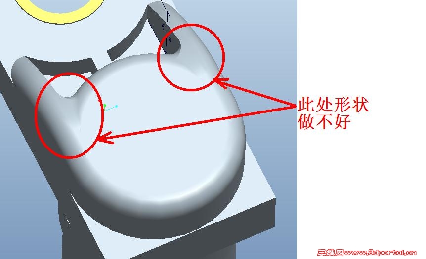

附件中附有零件的图片和三维做好后的图片,图中的形状做不出来,该如何做出请指教,最好能把源文件传上来,不胜感谢!

分别以两侧面为画图平面,向中间拉伸,再将交线到圆角。
