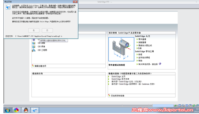

按照安装说明那装完。打开后,点击新建一个零件模型,出错。求高人指点

这个是se经常出现的错误,原因未知。* A- k" x+ v, \/ U5 W1 ~# K0 O) {
可能是系统与软件冲突、软件之间冲突等等,或者需要打补丁;一般是安装系统后,第一个安装se,如果还是不行,就换另外一个版本的操作系统试试

试试这个
9 j+ o" K* Y6 ?+ Q% G9 k" P4 M做解决方案之前希望大家先做一下准备工作!
# Y# k( ~8 |* B
) d" Q$ j# Y( G$ V- N3 m7 u/ [1.如果是win7系统或者vista系统,首先把系统UAC关闭.. f4 f: o& [4 S$ ?
1 Y/ p7 _$ Y! t$ e8 r; d4 [
0 e- r# U7 y( Y3 L* v方法如下:. O, m/ `5 F- ]* [! H
win7:控制面板 - >“用户帐户 - >”更改用户帐户控制设置“ - > 从未通知
0 K: W% O2 ]% \% s% hvista:控制面板 - >“用户帐户和家庭安全 - >”用户帐户 - > 打开用户帐户控制关闭
4 }% D) H4 [4 g* ~) D) r2 k
9 D9 K9 V2 m% r* Y
" A8 w* V" x9 I# [8 I2.更新自己电脑的ATI显卡驱动到最新版,如果不知道自己是什么型号的显卡也不知道最新驱动去哪里下载,百度搜"驱动之家",可以找到适合自己电脑显卡的最新驱动催化剂下载!  b% B" @5 q' k7 r7 }
$ T! ~; H# d$ c
再更新完显卡驱动之后,先试试看Solid Edge ST4,如果不再出现 新建零件就退出的情况,就不要按照下面的教程更改xml文件了,如果还是不行,再按照下面的教程操作!
" `0 i( j# \) @0 b2 e$ @- x3 ]* b+ Y9 e* ~. o* t' u  q
8 _& x' @: R9 y- V5 w
首先在C:\Windows下找到atiogl.xml文件,找不到的就用windows的文件搜索!
& W$ E" p4 q4 x& t! O- _然后对atiogl.xml文件右键 打开方式里选择记事本 对atiogl.xml文件进行编辑
+ T9 ?' i" V' j4 ~# b2 S打开后 选择 记事本里的 编辑--查找,在查找里输入ProfileSolidEdge2 e) h6 M3 J0 _( Z) ]5 I( N+ y
然后会找到下面这段代码
) n, o+ B6 y3 U; B<!-- SolidEdge -->
( \5 _4 \( z$ D# E$ o/ V  <ProfileSolidEdge>
3 l6 }4 R" c* Q9 @- ]    <OpenGLCaps>0x00008000</OpenGLCaps>. U" {) ?6 J! V" _' d9 f* M
    <OpenGLCapsEx>0x00000000</OpenGLCapsEx>+ e' q. u/ \: n4 T6 [0 N' ]; L
    <OpenGLCapsEx2>0x00000001</OpenGLCapsEx2>; `0 j; T. L4 {" ]; T$ W
  </ProfileSolidEdge>
  {& v" P# j; h% a, M: ?: L. `8 Y& e5 ]5 k  c
编辑替换<ProfileSolidEdge>下面的的代码
8 I; N% e' j5 A  }
5 `; T. Q$ l  `$ W5 ]0 t$ W' Q- A7 Q( B5 H: A5 e: C/ z% J, Z, {
6 a8 X/ g: S2 T! F. p1 H替换为
( H- g4 f6 r8 J$ o  A( G        <OpenGLCapsEx>0x00000080</OpenGLCapsEx>
% x. r# P: T8 @
% c* R" z+ ^" c, c; k就完成了,保存记事本一切完成!
) b, f! [7 R9 O. v  }如果看文字教程还不能理解,那就看视频演示吧,我认为这个文字已经解释得很清楚了!4 }+ H. A3 ?9 g1 R: B2 h
有一些朋友可能按照这个教程做了没有效果,或者atiogl.xml文件里的代码跟我这个不一样,可以参考下面的解决方案!. u7 L  }1 }# s8 s4 S: z
在atiogl.xml 搜 ProfileSolidEdge 可能看到的是这样的代码
7 p! ^5 W" C/ R; S/ ^* U<!-- SolidEdge -->
( [: C6 g9 w* v! _+ M# J, H        <sharedProfile name="ProfileSolidEdge">
; s, x4 z4 E1 c, J3 Q; g                <OpenGLCaps>0x40008000</OpenGLCaps>
3 Q, q* k+ |! s0 z; p4 N                <OpenGLCapsEx>0x00000000</OpenGLCapsEx>
) {$ z# O1 l! M; ^                <OpenGLCapsEx2>0x00000001</OpenGLCapsEx2>% G% ^; S: l6 ]! ^" v$ q
        </sharedProfile>1 B; G* T$ C& L9 S
+ `( g' U/ s6 x3 @操作依然是把代码里的- r4 e2 c: w- y# I( }8 H1 K# y5 _
<OpenGLCapsEx>0x00000000</OpenGLCapsEx>3 g! W8 @7 o& N$ j! g5 ?: c
替换为% w% c, X5 X) k

发表于 2014-5-6 11:12:41 | 显示全部楼层 来自: 中国台湾
剛更改完 有效 謝謝
