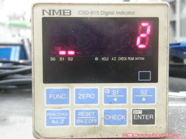

这样的产品我们也有检过,变形量可以制作一个简单的工装,用百分表测量其变形量,用压力传感器测量其变形力的大小

" Z4 t( U' b* o1 j5 X, U将近10吨的力,这样子可以做吗?力值用什么驱动啊,油压吗?有没有图片或CAD图啊,让我学习下!

发表于 2012-11-29 23:03:30 | 显示全部楼层 来自: 中国浙江宁波
转弯 发表于 2012-11-27 20:08 static/image/common/back.gif$ W) V0 h8 c& o4 k5 O
6 T5 X+ z. \7 ^( t% N
明天上班给你拍张图片看一下,这东西当时是从日本带过来的,类似的在我们国内也有卖的
发表于 2012-11-30 12:06:20 | 显示全部楼层 来自: 中国浙江宁波
; V0 ?9 g7 r4 p% z' ^. t% L3 S, s, H将近10吨的力,这样子可以做吗?力值用什么驱动啊,油压吗?有没有图片或CAD图啊,让我学习下!
; v/ U, q7 h+ f/ e5 u8 O, E! q压力传感器的图片,给楼主发一下,供参考
 楼主| 发表于 2012-12-1 10:48:48 | 显示全部楼层 来自: 中国福建厦门
2 K* T; J: r3 j: Y
' ?# H' a: o* |  L+ S油压千斤顶,是手压的那种,传感器直接接在测头上就可以了吗?
/ u( ]% J% F. @4 a) E下面的是那张是传感器配的吗?
