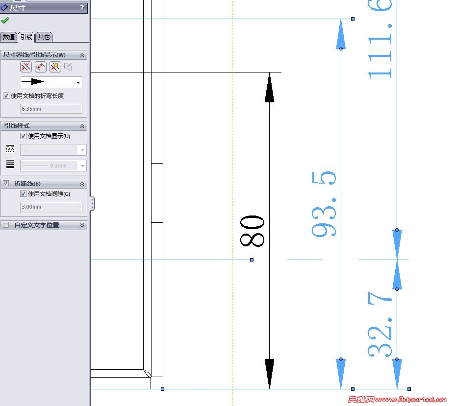

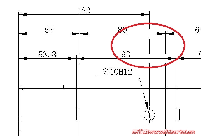

捕获.JPG 请兄弟指点指点小弟,工程图的尺寸折断线怎么才能做能自动的?我每次都要手动在尺寸引线中更改。谢谢

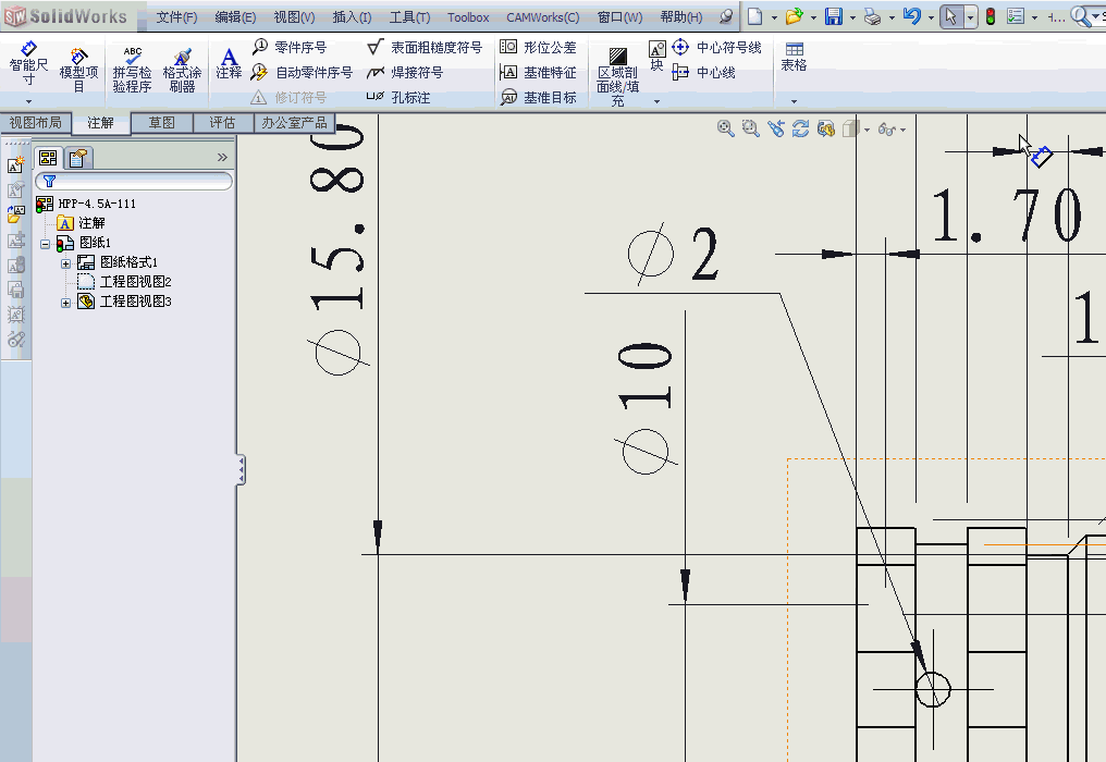

发表于 2012-11-10 10:30:46 | 显示全部楼层 来自: 中国福建宁德
看看这个   不知道对LZ有没有帮助

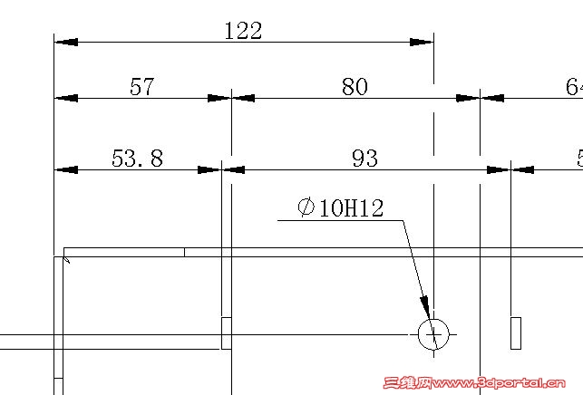

 楼主| 发表于 2012-11-10 11:10:24 | 显示全部楼层 来自: 中国江苏常州
bbaaiiyy 发表于 2012-11-10 10:30 static/image/common/back.gif
  d3 _. r  P0 v( K& y看看这个   不知道对LZ有没有帮助
0 y5 I% n& _: y# ~* f我要的不是这个, 163419dj52pguzdxgbp2v2.jpg 我要的图片中红线圈起处的,我每次都要在尺寸引线中更改。谢谢 捕获.JPG
