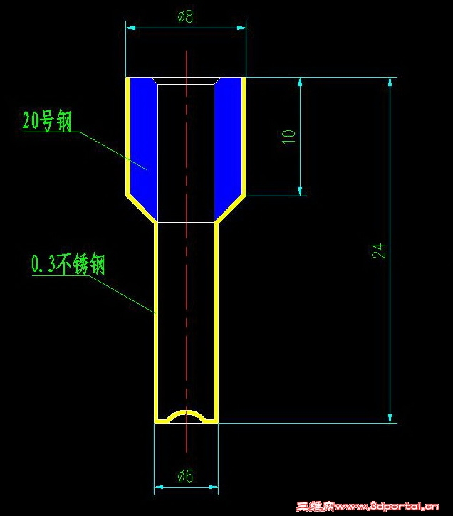

今天接到一套东西,其中一个小部件难住我了。请诸位帮忙看看。或者,如果哪位有加工能力或经验,这个可以外包给出去。量不小呢。外面黄色是不锈钢,蓝色是20号钢或电工铁。% Z0 W/ h) q) [) H, u; I- |+ M
铁心
铁心
 楼主| 发表于 2012-11-8 17:50:48 | 显示全部楼层 来自: 中国北京
为保密,图纸很多细节没描述出来。这是剖视图。
 楼主| 发表于 2012-11-8 17:56:45 | 显示全部楼层 来自: 中国北京
另外,图上的尺寸经过处理,但大致是这个意思。

太深、长徑比太大、料太薄,用平板料拉深不了,容易破裂。% {0 _- B4 Y9 S: C
能否考虑用Ø6的管子涨型加底部焊接。或Ø8的管子缩口加底部焊接。$ f% R# l) q: G+ k( ?  X7 X4 n3 T
最后镶内部芯子。4 u& u, B$ i" U& N; x
仅供参考。

/ _# u# |4 f) P: C客户给的图纸是这个样子,并且给了一个样件.样件就是一根管子的.所以为难啊!
$ A# ?! W8 Q( {5 J6 G3 Q如果各位谁能有实力做,这个件可以包出去.

* ?: Y' Y* f; ~, D样件肯定是按图纸做的,但是否是整体拉深可能仅从外表看不出来(可能抛光质量很好)。& _  A! {+ p" {; @
但如没有其他特殊要求(如压力容器等)是可以用氩弧焊接底部,再抛光。你可以参考不锈钢保温杯内胆的制作方法,它就是焊接的。

& c! B. ?" G) ?8 l9 I; b4 q嗯,不是压力容器,是一个电磁铁的铁芯.

粗看,通过2~3部拉伸应该可以做出来,从下部的内凹结构看是拉伸的效果(该结构不利于焊接)

1.关键尺寸是哪些?2.铁心与拉伸件是否紧配?3.数量多少?工艺没有问题,但道数较多,价格多少可以接受?,
发表于 2013-6-4 11:24:57 | 显示全部楼层 来自: 中国辽宁营口
旋压拉伸,应该没问题
