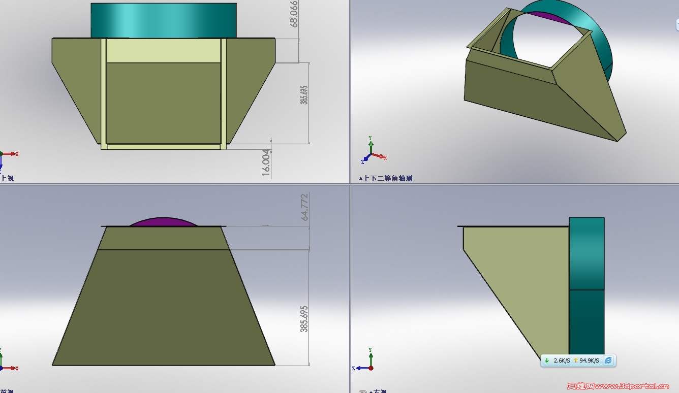

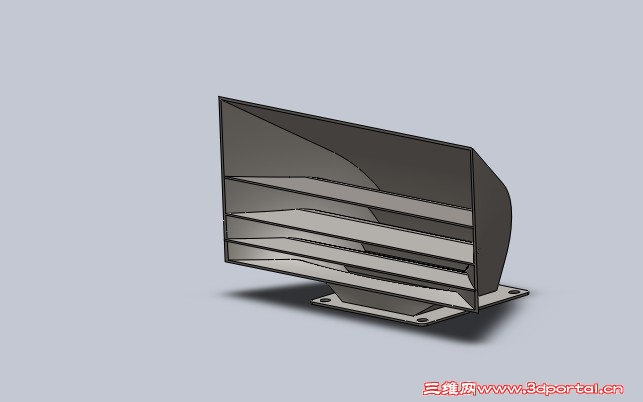

该风口是如何转换成钣金的?并且分解展开?求助高手啊,现在要加工生产,都不知如何下手!

solidworks支持多实体钣金,主体部分可以用放样来生成钣金,其他部分可以直接拉伸成钣金实体。

我以前做过类似的产品 可做参考

这样的 我直接焊接 成型
 楼主| 发表于 2012-11-9 09:11:44 | 显示全部楼层 来自: 中国广东惠州
那总得展开下料啊!关键是如何得到下料尺寸
 楼主| 发表于 2012-11-9 11:04:36 | 显示全部楼层 来自: 中国广东惠州
风口四周肯定是一块块拼接起来的,关键是如何展开而得到下料尺寸?!
