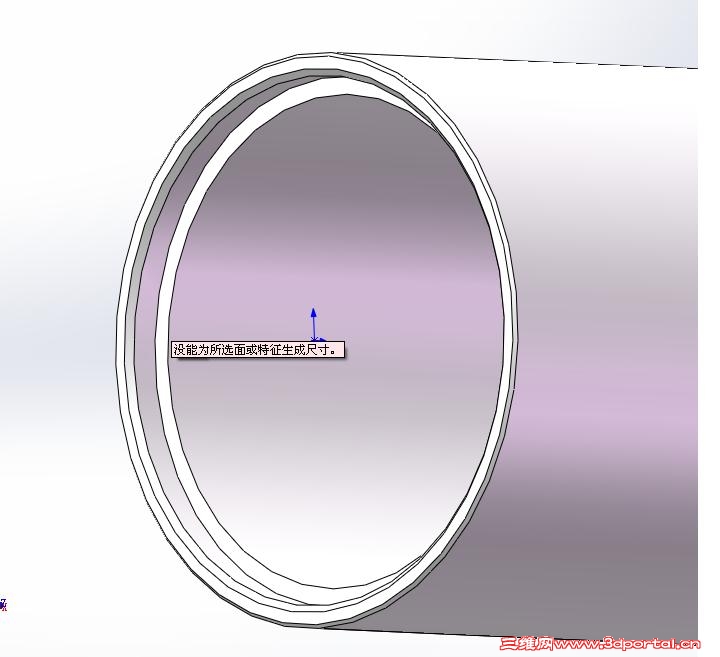

就像图片中一样  我想标注 圆的直径  提示:没能为所选面或特征生成尺寸

+ a+ m" Q, I, H- q7 W& g这个好像也没办法截图说明啊   就是在单个零件图里 没办法标注尺寸

在模型上标注尺寸   就像上面的图   我想标注圆柱的直径。

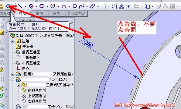

发表于 2012-11-9 12:02:08 | 显示全部楼层 来自: 中国江苏苏州
SW2009版本,组装图中,可以标注尺寸啊,我的可以啊
0 I# D  }+ [' i+ \
, p1 j" m7 Y9 ^8 j9 J/ u注意点击 线 ,不要点击 面
 楼主| 发表于 2012-11-9 12:45:04 | 显示全部楼层 来自: 中国天津
yearbyyear 发表于 2012-11-9 12:02 static/image/common/back.gif: {0 v( d& t4 ]  p' Y
SW2009版本,组装图中,可以标注尺寸啊,我的可以啊# w9 f+ I! l; J( c" A2 O
6 D6 w5 d* L3 D. c" X
注意点击 线 ,不要点击 面
; V5 g9 q$ U8 w0 q2 B+ p( ?' b" S" w
嗯  谢谢   这个知道啊   我是问的在零件图里  不能标注尺寸。  在装配体里 是有的尺寸不显示

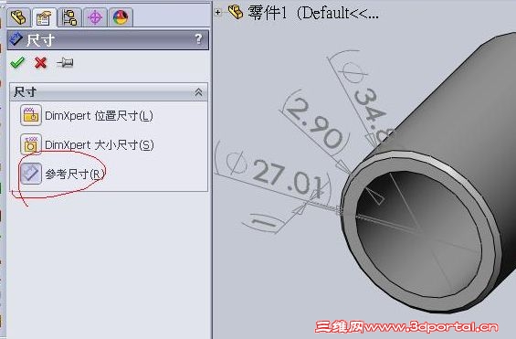

发表于 2012-11-9 13:46:39 | 显示全部楼层 来自: 中国台湾
! q6 {5 |! p4 `: h( h; s! q( S
赶路人 发表于 2012-11-9 12:45 static/image/common/back.gif
' f% _2 U& ?2 x3 X6 T嗯  谢谢   这个知道啊   我是问的在零件图里  不能标注尺寸。  在装配体里 是有的尺寸不显示
' q2 Q) {! A/ O8 T, F0 S$ u已標尺寸不顯示.可能跟顯卡有關.." _! h5 r, t' {! s9 {

发表于 2012-11-10 14:10:34 | 显示全部楼层 来自: 中国广东佛山
直接使用智能尺寸在零件上标注即可; U& ]" x" L& H3 V+ U

 楼主| 发表于 2012-11-12 09:35:54 | 显示全部楼层 来自: 中国天津
哦 谢谢大家  我没注意8楼说的那个选项   感谢!
