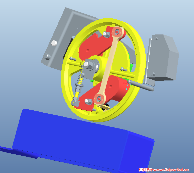

[求助] 限速器原理
发表于 2012-11-9 09:56:46 | 显示全部楼层 |阅读模式 来自: 中国江苏常州
如图,这是用PROE5.0画的限速器,但是不知道具体原理,谁能说明下,最好能做个动画什么的,不胜感激!

机构不全,只说一二:9 n% x' r1 ?1 p0 x' c/ ?7 `
应该是应用离心力的原理。当速度高了时土红色的摆动块的大端由于就离心力的作用往外转,带动黄色连杆运动驱动控制部分限速。左边安装的弹簧和拉杆是调节转速限制值的:开始弹簧力大于土红色的摆动块的力,使速度控制机构不能动作。当速度高于设定值时土红色的摆动块的离心力增大,通过左侧黄色连杆上的螺母压缩弹簧从而使速度控制机构能动作。: t0 G5 h; N# W/ V1 S. T

 楼主| 发表于 2012-11-12 08:16:33 | 显示全部楼层 来自: 中国江苏常州
tangcarlos3d 发表于 2012-11-10 17:38 static/image/common/back.gif3 R! b3 h, `. e# ^* ^9 c- X( h
机构不全,只说一二:
- d0 O- K: r* h  F) `) n& r( {4 p应该是应用离心力的原理。当速度高了时土红色的摆动块的大端由于就离心力的作用往外 ...
8 |' k  E6 Q  k& {8 T当然可以,这个是全部文件

好像汽车中的安全带也用到这种装置?
发表于 2013-5-28 19:20:58 | 显示全部楼层 来自: 中国山东菏泽
是电梯上的吧,应该是利用离心力来工作的。
