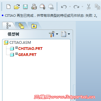

7 p2 [2 \& E) @6 L2 [* _我是proe5.0M140版本的,可是还是打不开!显示这个

怎么看是否完好啊,这个材料好多人用呢貌似别人可以打开呢

5 `' Y, d5 k6 P- S3 K* |  D( X7 z7 f; v, {8 N! i9 M
你的 齿轮齿条 里根本没有 gear 这个零件, 被改名成 zhigear 所以找不到,,4 K. ]9 W$ c$ h0 |' t, x* A3 n
chitiao 那个零件取消隐含, 装配里再生或者编辑定义装配关系一下就可以了。    $ ~& \5 N2 Z. R: \
这些零件 版本不会高于5.0 ,,,
