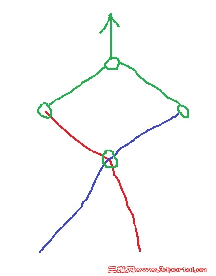

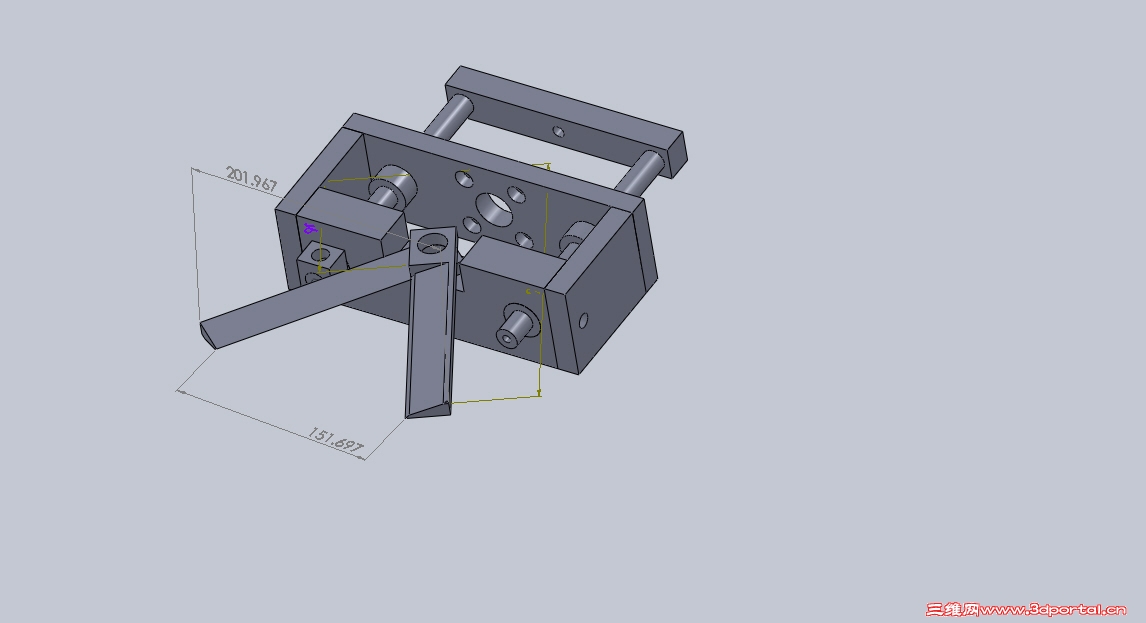

理论上是用气缸来实现剪刀的开闭,但与剪刀接触的部分没想好。请高手指点一下。

两臂加长,再加一组连杆,气缸推拉一点,实现两臂开合。+ j  X1 {; Z0 f

两个剪刃采用一动一静的方式怎么样?楼主的示意图采用的双动方式在销轴磨损后,剪切间隙调整相对困难。二楼的结构应该是通常的办法。

将动刀口的尾部装一销钉,再将销钉与滑块上的凸轮斜槽相配,滑块由气缸带动。只是张开角度不会很大。另一个方法是用齿条、齿轮机构。气缸推动齿条、带动齿轮旋转,齿轮端面有凸轮槽。其它同第一方案。这个方案的好处是剪刀开口大、剪切力大、还可以自锁。

第三个方案是将气缸横装,直接用气缸活塞杆带动剪刀的动力臂旋转。值得注意的是用固定气缸时动力臂上要开长槽,不然气缸会卡死。不开槽的话则要用尾部轴耳安装形式的其缸,让气缸旋转来补偿销钉位置的变化。

气手指用过吧,考虑一下。

2楼的方法方向对了  但是仔细考虑很多问题没有解决,其实就是将剪刀中间轴不动后面拉长,做后面两点的运动轨迹,做一个整体工件将两个轨迹包容进去,用气缸带动就实现了
