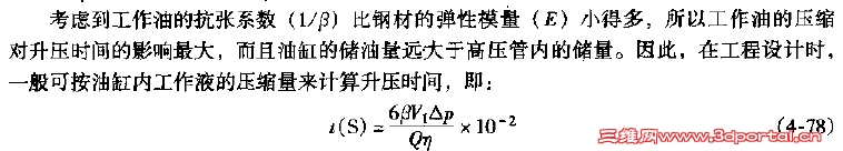

一个柱塞缸,柱塞直径340mm,缸体直径350mm,系统流量140L/min,柱塞缸压力18MPa,求助,柱塞缸升压需要多少时间?该如何计算?

" O9 l7 r! U# }* T( Z最近关于这个问题,查了很多手册,终于在一本油压机的设计手册中找到依据。实际上主要是计算液压油经过高压压缩后的体积变化问题。液压传动中的理想状态的油液是不能被压缩的,但实际上,当一个密封容积中油液体积很大时,液压油的压缩就很大了。如题,柱塞缸就是这种情况,由于柱塞缸中油液体积很大,其被压缩后,体积变化就比较大,这时升压就需要一定的时间,对于一些生产效率很高的设备,这个升压时间就不能别忽略,要经过计算。下面的截图是手册的截图,希望对大家有所帮助。6 Q0 B( o$ R& M1 w- ]! r; T
公式中:β--液压油的压缩系数,一般为5-7X10^(-4)MPa
" E, n- U2 _4 U+ H. [             V1--液压缸的体积cm^36 V: j4 b* Y) Z; l2 ]  s( d
            ΔP--液压缸的压力增量MPa
! h% a7 C% K0 V2 K/ Z" [' F) s/ z           Q--液压泵的流量L/min# q, G! Y. L& n& S$ m+ |* |
           η--泵的工作效率,0.85-0.95.
洪哥 + 3 感谢回应!
. M/ q9 D4 G/ |3 o% I8 J, d/ X# |公式中:β--液压油的压缩系数,一般为5-7X10^(-4)MPa* j3 ]1 v! l9 ~8 k, z7 [0 y5 s. [; |/ _' O- x% L2 D- P
             V1--液压缸的体积cm^3* X3 e. a4 L0 b: k4 c  k
5 h, k3 h: `( Y            ΔP--液压缸的压力增量MPa1 e  W) {  t7 s- P6 t1 J
! R% L7 @* n! c           Q--液压泵的流量L/min
8 a& L4 b1 n' R2 {: ?, N           η--泵的工作效率,0.85-0.95.
+ P  T5 V9 O# c5 ?+ SImage00000.jpg (78.82 KB, 下载次数: 2)
/ i- v  T8 L- Z" l7 s# Y请问能不能根据这些具体算一算您提出来的柱塞缸的升压时间。
