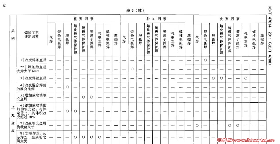

请教:
  V+ M! J' _5 c$ w1 q# z焊接钢管时,1.0 焊丝和1.2 焊丝对焊接工艺参数和焊接质量有什么影响?可以相互代替吗?
发表于 2012-11-11 15:50:26 | 显示全部楼层 来自: 中国山东烟台
焊丝直径直接影响的是承载电流的变化。小直径的焊丝可使用的电流允许值更小。
. K# B4 ^% z$ B. g' m4 I6 k8 Z而对于能不能1.2替代1.0,要看你所依据的规范允许与否。按照AWS规范,GMAW和FCAW的焊丝直径的任何增加均要求重新评定。
发表于 2013-1-10 14:51:03 | 显示全部楼层 来自: 中国北京
是药芯焊丝吗,一般情况下要看焊接工艺规程(WPS),是主变素还是将要变素,有什么替代范围规定,如果在规范规定变化范围内,可以替代,如不可以,则要重新进行焊评。
发表于 2013-1-28 19:28:11 | 显示全部楼层 来自: 中国山东济南
焊丝直径决定了焊接熔深、焊接速度等。
4 T1 K: n- Q' Y8 z5 J! K$ A6 m0 H改变直径,就要变更焊接参数。
9 p; J2 r$ Y% }' i. J/ U
发表于 2013-1-28 20:44:53 | 显示全部楼层 来自: 中国山东德州
一般可以互换,1.2焊丝生产效率高,适当加大电流。1.0焊丝适用于焊接变形要求较高的产品。
发表于 2013-3-4 20:13:34 | 显示全部楼层 来自: 中国河南郑州
焊接规范稍微调整一下,就可以了。没有那么复杂。. Q$ M0 n  \/ t0 M) V* V6 E( S
就相当于,选用4.2还是3.0的焊条哪样。
发表于 2013-3-5 08:21:03 | 显示全部楼层 来自: 中国河南安阳
是可以换的,只要把一些参数改变一下就行!
