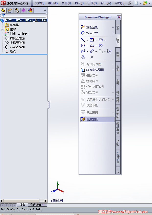

[求助] solidworks2012界面命令管理器怎样复位(恢复到默认状态)
发表于 2012-11-10 10:25:20 | 显示全部楼层 |阅读模式 来自: 中国浙江台州
# X& U1 p5 l* j" O2 Q
0 T" B! R7 u. v QQ截图20121110102420.png solidworks2012界面命令管理器怎样复位(恢复到默认状态)
 楼主| 发表于 2012-11-10 10:27:24 | 显示全部楼层 来自: 中国浙江台州
无论怎么调整拖放就是无法放回原位!??:funk::funk:

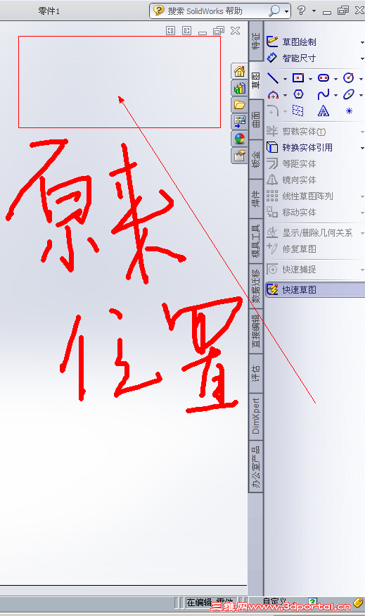

发表于 2012-11-10 10:39:00 | 显示全部楼层 来自: 中国广东佛山
可以的   拖动到上面就行
/ g# I/ s3 _, I
 楼主| 发表于 2012-11-10 10:55:25 | 显示全部楼层 来自: 中国浙江台州
我都试了N多次L 不行啊!
 楼主| 发表于 2012-11-10 13:34:51 | 显示全部楼层 来自: 中国浙江台州
寂静天花板 发表于 2012-11-10 11:22 static/image/common/back.gif
# \+ q. q) G+ U# ?% _# t你得拖到左上角,等出现个小方框才能松鼠标。
5 f+ W& c( H" u非常感谢!终于搞定了!谢谢!
