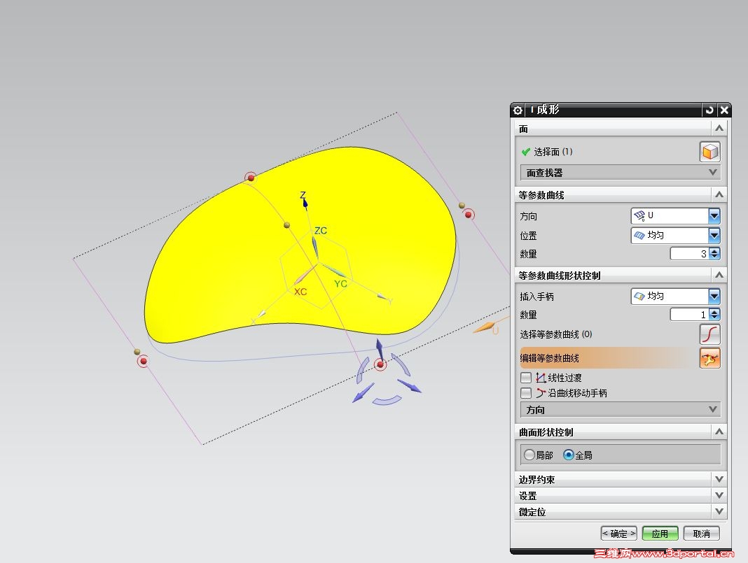

3 l% v7 C& Z9 B8 K; k这个问题困扰我多年,就是按一个封闭曲线,把中间打凹下去,就像半边蛋壳一样,只是这个曲线是不规则的。速度要最快,我现在只有用电磨头手工打,如果可以快速画出来就可以上机做了,谁能帮帮我?

用“I成形”试试看,可以快速造面,只是控制参数困难。

估计上面兄弟说的是先创建规则的,然后用逆向的方式拉点,将面上的某(一些)点拖下去使之变形达到需要的曲面。

; ]2 y1 A8 o5 P% W7 ~你用的是什么版本的,有这个I成型命令。
发表于 2012-11-13 16:42:11 | 显示全部楼层 来自: 中国江苏无锡
I成型在高版本里面会有的了。

其实I成型也不能画出楼主那样的蛋壳面,因为I成型曲面边缘要变,就是说变形后的曲面边缘脱离了平面曲线,看来这个确实很难做到
