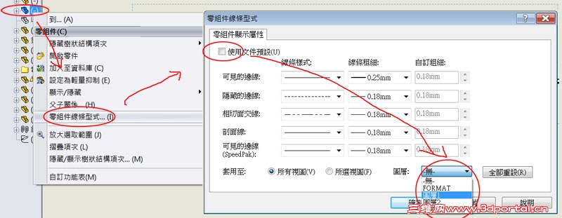

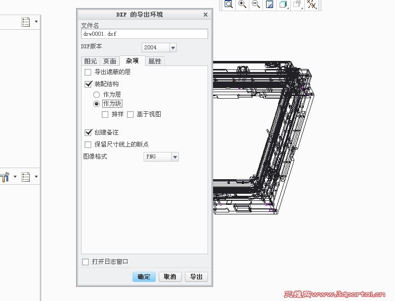

骚窝装配体工程图导出成cad图档,能否单个零件在一个图层,或一个零件成一个块。?* L# T5 A5 z8 H: L5 t2 o. u
在破衣中有这个功能。骚窝中没找到.

+ J& t2 M7 Y) ?( a$ k當然有..沒事多按右鍵阿
6 |% i7 P. l+ ~! [; F5 _: {0 G2 z& {  k  ^- T5 p, J
可複選零件後修改
- w3 k$ L& K, b+ ? 2013.jpg 5 s9 J8 t2 Q; J9 g! q: N
+ H7 A9 I9 v% Z2 o& L% `7 ^
. {8 d$ s0 J2 z可直接選零件後...$ V: f9 G+ ^) }4 f1 z* t
+ T( Q3 k- t/ E* Y# B. G( b+ Z3 {, g

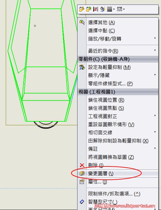

谢谢,已经明白。但不知道能不能作为块。
$ ]! q& D6 S  A7 S% _: W6 ~  a还有如果有几百个零件一个个导进层太慢,有没有别的方法?
发表于 2012-11-11 16:35:58 | 显示全部楼层 来自: 中国台湾
變更圖層是可以複選再一起移動的..& w- ^* P9 i3 U! v8 o# s+ p
4 t. S. c$ P, e  l
叫進工程圖裡得就是圖塊了
: R; w) R( D9 W; H5 _4 k
. ]# O+ _7 c, @. @/ d4 T如果你有轉檔給其他軟件處理的需求..
# R# |' I, H) ?" r你不仿先在裝配件分類好後(設定組態)再放進工程圖..6 H1 G3 v3 s3 F# O6 \, f
要成塊的都單獨加放一個視圖即可..( x' C* F& g4 ]! a% c$ T# t
