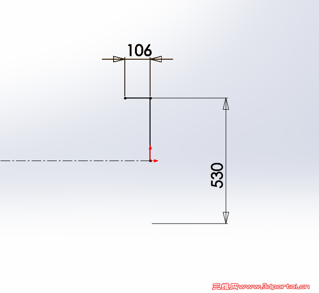

[求助] 今天换了台机器,突然发现建模的时候这字体,这尺寸改不了么
发表于 2012-11-12 11:00:16 | 显示全部楼层 |阅读模式 来自: 中国上海
发表于 2012-11-12 12:17:37 | 显示全部楼层 来自: 中国广东深圳
SolidWorks的选项里面分“系统选项”和“文档属性”。“系统选项”里面的内容可以影响更改后的使用,“文档属性”里面的内容仅对当前文件有效。. u0 u% I  T. Z6 U  `5 y6 s
可以把模板文件打开,更改“文档属性”后保存,之后新建的文件就改过来了。
