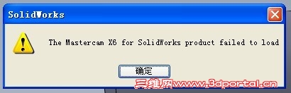

[求助] SW2012安装了mastercamx6fsw 插件出现问题
发表于 2012-11-12 11:51:38 | 显示全部楼层 |阅读模式 来自: 中国江西南昌
出现了这问题怎么解决呢? 请大侠指导下? 难道这插件就是不适合2012的4 `" G3 R' a$ ^# w/ @

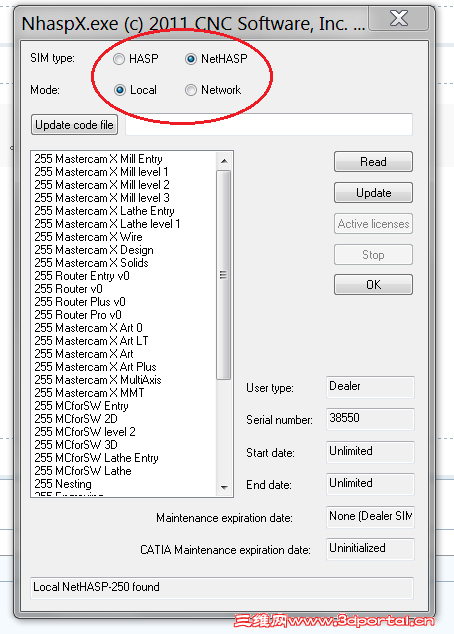

7 h" Q* K* S$ r) G0 {4 B开始---程序---MasterCAM X6 for SolidWorks---Hasp setup,选us english安装一下
发表于 2013-1-17 17:14:40 | 显示全部楼层 来自: 马来西亚
开始---程序---MasterCAM X6 for SolidWorks---打开NhaspX.exe ,选NetHASP和Local,如下图

 楼主| 发表于 2013-2-23 13:36:48 | 显示全部楼层 来自: 中国江西南昌
jy792001 发表于 2013-2-22 22:36 static/image/common/back.gif
/ F4 o" w6 |* y# T3 Y- o! R是不是要安装那个hasp啊?
0 ^- x0 ~7 N% w, U# r) `$ W* f; e
看楼上图         不用

这个问题困扰了我好几天,试了N种方法,最后打开还是:the mstercam x6 for solidworks product failed to load
