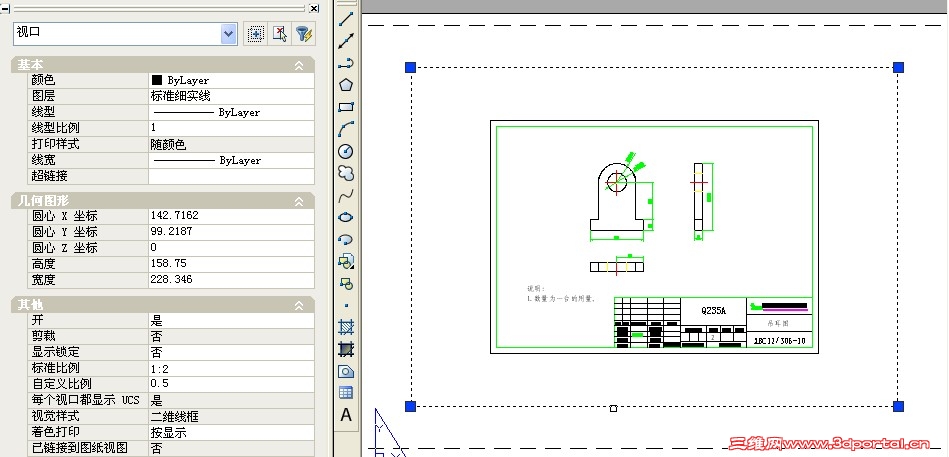

* e4 w# i5 f( i6 w& {% H
w081101 发表于 2012-11-13 13:25 http://www.3dportal.cn/discuz/static/image/common/back.gif
9 j7 c2 f8 A  y0 }& d& Q我就是没做好呢啊就是视频上那个动画,我就想问下视频上的齿条是怎么做的用的什么连接怎么连接的,连接轴 ...
/ U# u5 X8 i2 ^  e6 Y* c* W# {- }
7 ?- t/ g$ G( }5 |7 [9 s% J) V可以一起学习参考,仿真我也不熟练,但是必须要符合自由度,等下我传一个文件上去,你参考参考吧3 U0 B: L. h( ~: E8 {
 楼主| 发表于 2012-11-13 17:34:54 | 显示全部楼层 来自: 中国江苏南京
八根 发表于 2012-11-13 15:25 static/image/common/back.gif8 B- ^4 n0 ~; i" }. w7 u% V+ m* o
  u; H6 C, B' i* U
这是什么东东???我要的是proe
