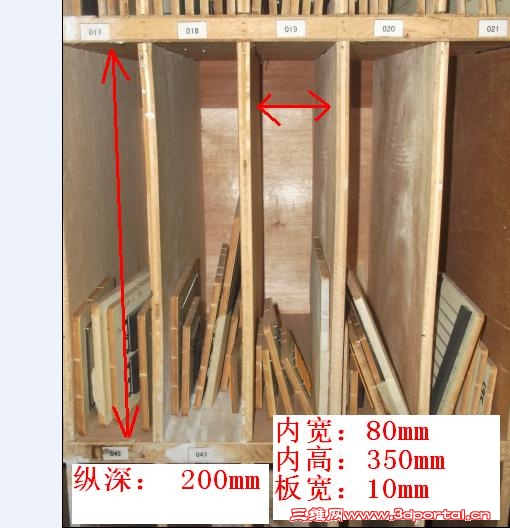

简单介绍:
) s- A. x/ ?; s1. 模具架原来的如相片所示,所放产品为小的木制模具(很轻:10pcs 加起来不到1Kg).
* k3 O  ~& ~  V6 m2 d/ [2.  内宽/内高/深如附件所示。, z* h0 C) j" [
3.  上层空间浪费严重,所以想把原来的一层变成两层;( [. H  V4 I+ B
4.  有什么好的方案? 省钱省力效果好的没有?大家构思构思....

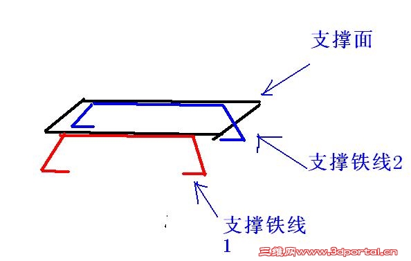

我先说:我的方案如下图: 一块板,板大小跟内宽差不多约75mm, 用两铁丝折成开放式的梯形,这样子用梯形支撑板,这样子一层就变两层了。+ h6 w7 Q( M- t

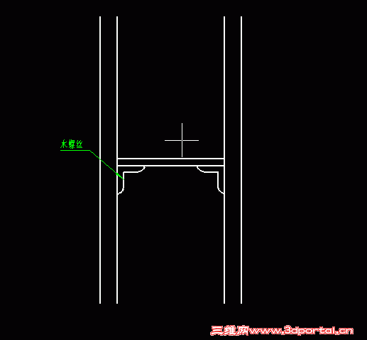

使用角铁固定在两傍上,上面加个板子。

5楼方案的好处是,隔板可拆卸,但缺点是木条未必好粘,且牢固堪忧;+ m4 L' k0 p- B# s9 [
6楼方案基本不可行,且不说角铁增加成本,木螺丝如何拧入?如果有办法一边拧2只木螺丝在侧壁上,还要角铁何意?直接搁板即可了嘛!
( v, R# l* Q& W) z3 F3 _' K我的方案是把隔板放入,用木工射钉器在后背板及前开口处固定即可。为使每个隔板的位置统一(全局看上去整齐划一),建议先用木条做一个简易模具,用来控制隔板高度、位置。2 R9 u! J4 @5 b  Q4 ^! u* d7 I
施工方案:在一个格挡里放入木模,模具上放好隔板,前后射钉。拿出模具,进行下一个操作。- t& P6 D( z1 }0 Z( K) _# [
就不给你画图了。顺便说一下,你的图确实够烂......即便是用Word,也不至于画得如此难看吧?
