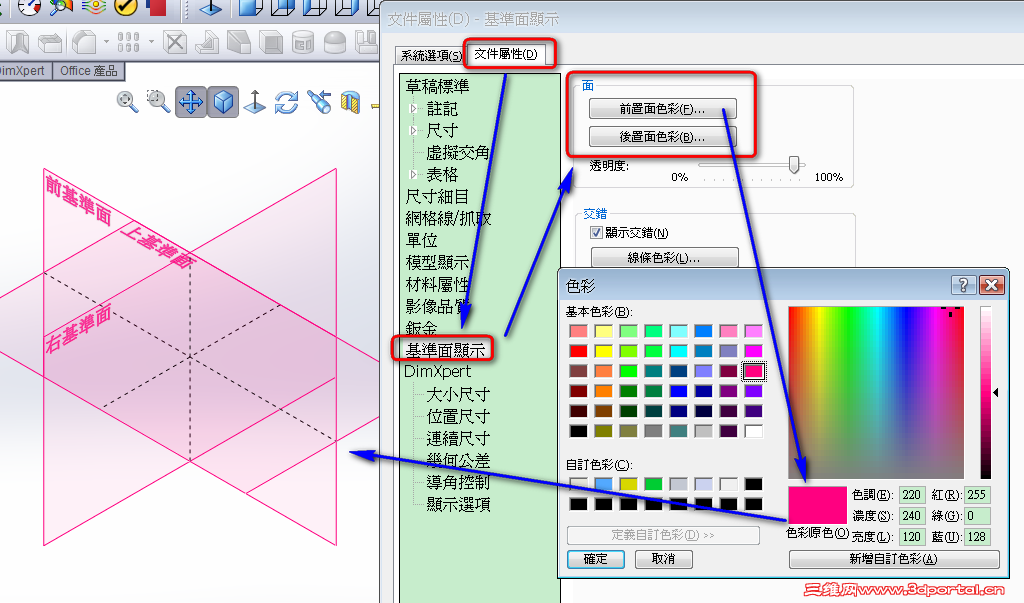

本帖最后由 judyyai 于 2012-12-2 22:34 编辑 1 M+ o( F2 ?5 X, P, S1 x
ydhuie 发表于 2012-11-17 12:48 static/image/common/back.gif- {/ y: k+ V! L! |+ {7 f) b- B8 V( I
是基准面
/ v1 f' _2 p4 }# D; `如图 前置面色彩 我改成粉红色
* b2 S* T4 n2 ?$ k) e; e$ ~( u0 `1 J7 F( f3 ?
! G0 [; w' o5 y) c8 @7 u- l: C" ^" D/ @

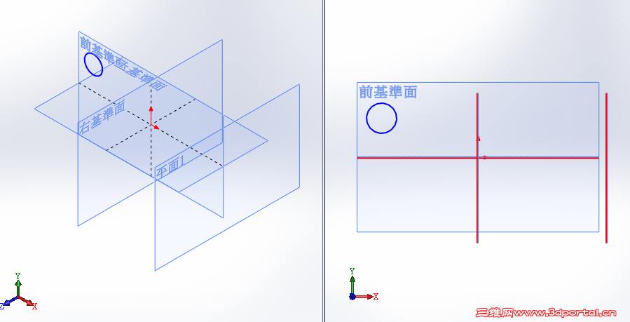

后制面色彩
4 I, {7 f; l- Z6 g意思是说/ g; q  \2 d0 z' b& M
未作用的面所呈现的颜色 例如我改成红色 工作基准面位前基准面
% E4 u, j- y/ X+ s* m* g1 u
