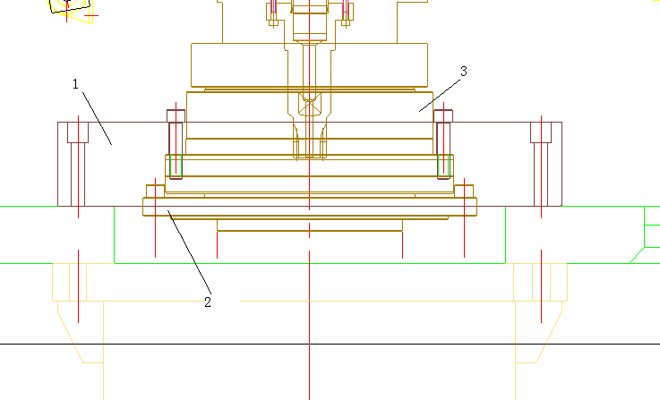

如图,3为减速器,零件1转动,2是减速器法兰固定部分,不动,请问有这样的减速器没,死活没找到此类型$ \, \+ @& X9 `8 W5 C$ L$ m$ ?
此图为外来图纸,我理解是这样的。如有错误,还请大家指正: ^" ~( }& W" x8 b0 V9 O4 R, D

发表于 2012-11-14 16:34:35 | 显示全部楼层 来自: 中国江苏苏州
谐波减速器?看着像。

发表于 2012-11-15 09:18:58 | 显示全部楼层 来自: 中国江苏泰州
你装配图不清,不好说。将零件图发上来吧
洪哥 + 3 感谢帮助。
 楼主| 发表于 2012-11-15 09:28:31 | 显示全部楼层 来自: 中国江苏常州
没有零件图,人家给的是个方案总图,我们领导说准备自己做。。。坑爹,关键部分结构自然是保密的

谐波或行星轮减速器?
洪哥 + 3 感谢参与!
 楼主| 发表于 2012-11-15 15:27:07 | 显示全部楼层 来自: 中国江苏常州
感谢3楼6楼,但是百度搜索谐波减速器也没找到类似结构的,郁闷

发表于 2013-1-18 16:50:02 | 显示全部楼层 来自: 中国北京
这个设备是怎么用的? 达到什么目的?

发表于 2013-1-31 09:26:47 | 显示全部楼层 来自: 中国广东广州
谐波减速器,柔轮固定,内齿圈转动。

发表于 2013-2-4 16:32:14 | 显示全部楼层 来自: 中国江苏苏州
用带齿的交叉滚子轴承能实现这个机构

发表于 2013-2-4 21:54:33 | 显示全部楼层 来自: 中国陕西西安
awper2005 发表于 2012-11-15 15:27 static/image/common/back.gif
9 B7 X9 g% y: c2 m, N感谢3楼6楼,但是百度搜索谐波减速器也没找到类似结构的,郁闷
: s' m( V+ i( f. M2 F
用在哪里的呢?

发表于 2013-2-5 13:15:08 | 显示全部楼层 来自: 中国广东广州

你这个非标的吗?减速器我不怎么懂,有点像车床上面的卡盘。另外,你这个图画的有比较多的错误地方,有些地方不应该有实线的。

本帖最后由 糍粑 于 2013-2-5 22:37 编辑 " U3 d- C, \$ B  D* M( ]+ d; a
+ k8 x, P- Y3 `9 m1 ?是不是可以从你的图上理解为1带动行星齿轮外圈转动,行星架固定在2上,太阳轮输出?

发表于 2013-2-6 01:55:37 | 显示全部楼层 来自: 中国重庆
摆针减速器

 楼主| 发表于 2013-3-8 09:44:34 | 显示全部楼层 来自: 中国江苏常州
感谢大家的回复,这个是用在盘式刀库上的结构,没找到类似的减速器,我们后来自己设计了个结构,用的是普通减速器,但是用了推力轴承来实现这个旋转,与楼上有同学说的交叉滚子轴承差不多。但是结构比人家给的参考图大多了,没办法,重了许多
