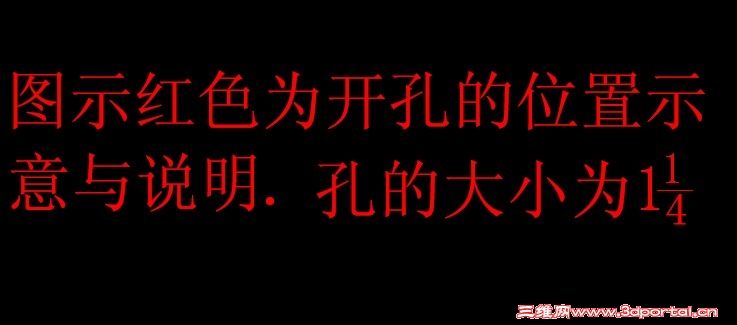

         有时候会遇到分数,分数一般是如何表示。我是如下图表示,但是不美观,有没有更好的办法。
发表于 2012-11-13 20:56:10 | 显示全部楼层 来自: 中国广东肇庆
看下帮助:堆叠命令

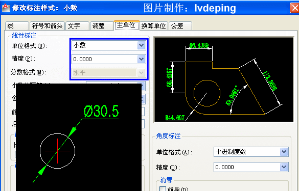

: C) v% K6 {; H% I5 g$ y
5 }- Q! n1 S- b% z/ |0 q- R# k
唐昕晨 + 5 应助
