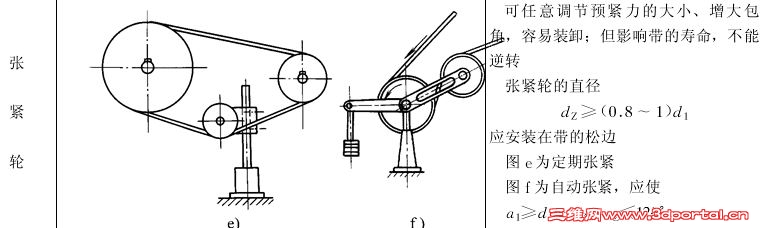

发表于 2012-11-14 09:15:50 | 显示全部楼层 来自: 中国山西太原
给你两个带张紧示意图,一个与你上的图差不多,另一个是自动张紧形式。" Z( r$ b  @8 B7 N3 T
张紧轮是将带张紧用的,直径比小带轮小点,宽度与带轮一样或略宽些,为减小动力消耗,带轮要安装轴承,带轮较宽时安两个深沟轴承,两边用轴承盖固定,轴固定在支架上。轴的直径根据轮的大小来定,如φ100左右的轮,用φ25—30mm的轴就行了。其它尺寸据传动负荷的大小确定。' I# \, N- z6 W' c0 }3 @

发表于 2012-11-14 13:12:36 | 显示全部楼层 来自: 中国广东汕头
RE: 求教带传动张紧轮怎么设计
雅天公子 发表于 2012-11-14 12:44 static/image/common/back.gif* ?" r) \+ N# v
是需要内侧的,不过具体结构是怎样,今天上课老师说各部分的强度需要校核,更晕了,强度该怎么校核
) \5 }5 \) i) y! D
首先要根据带的预紧力或工作时的拉力是多大,计算出张紧轮轴上受到的弯曲力大小。再根据弯曲力和张紧轮的支承点计算出弯曲应力,此应力必须小于轴材料的许用应力除以安全系数后的值。要注意的是弯曲在不同点是不一样的。要根据三力平衡计算出来。

发表于 2016-2-8 10:53:11 | 显示全部楼层 来自: 中国山西太原
Leo67 发表于 2016-2-7 10:36& a/ X/ e* X6 E1 k# u- N
请问,你的这个手册是哪本?谢谢!
; B2 G  z$ z5 D0 l( U
见:化学工业出版社《机械设计手册》第五版 第3卷  P13-94
