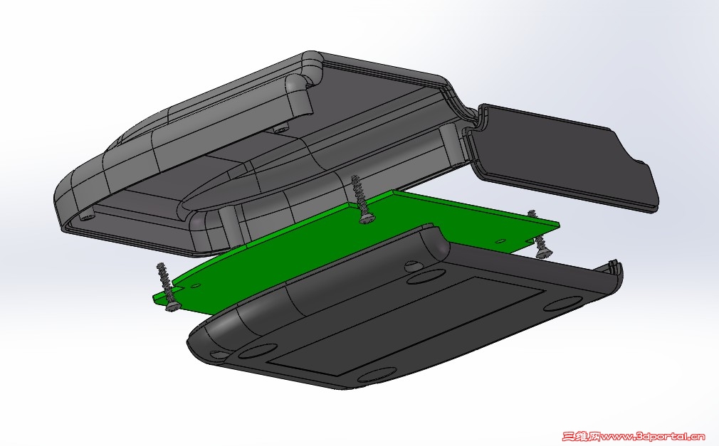

请教各位我有一个厚度2.54mm的塑料外壳,现在要在上面打几个方形孔。尺寸是5.75mmX3.25mm的和4mmX7mm的两种,在上面冲孔是否可行?还有就是是否可以激光切割?如果可以,那么哪种相对便宜点呢?

: k) R) `$ U' R& g3 E不知道线切割好不好弄啊,这种壳子不大,方孔也很小,再加上说也是塑料的,不知道方不方便定位和切割啊?给你们看张图片吧

线切割能割绝缘体材料吗?请注意楼主的材料是塑料的!不导电。

如果塑料很脆,冲孔可能会把零件冲烂了.反正是塑料,不如先钻个孔,然后用错刀修成方孔.

激光切割的话   塑料件孔周围也会有产生一定的变形吧?
$ [: s/ T3 I) G, p# z; R: p" g冲孔不太好操作  塑料脆   易产生裂纹  8 c8 e9 y* \) @6 N

OK,谢谢楼上各位的答复。现在联系过我们这边的厂家了,激光切割和冲孔他们都可以按要求做(有些塑料材质是不能激光切割的,看熔点了),我这种壳子的一般是200pcs左右采用激光切割便宜,量多还是得开冲模。再次感谢各位的回复。

直接在注塑模具上用螺钉装几个铜制的方块,做完后把铜块拿下来把螺纹孔堵上最便宜简便了吧,这样临时改动一下就能解决问题的事情多了,也是经常用的方法啊
