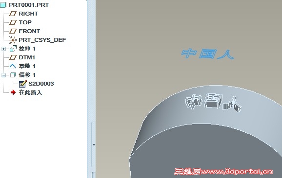

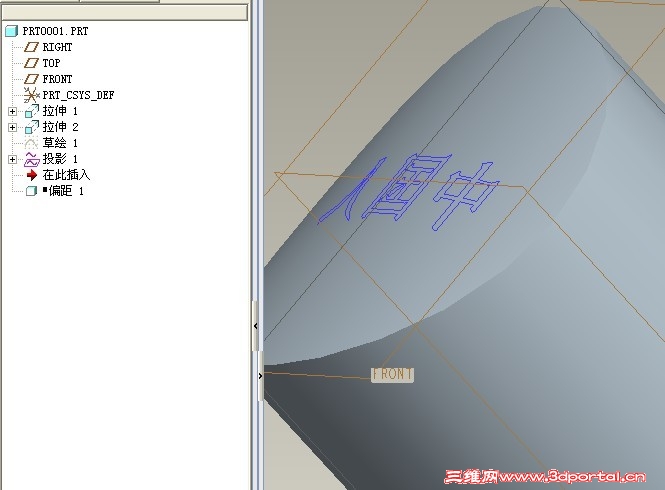

如图要在圆弧上的字要凹进去5mm,使铸出来的字是5mm高,有什么简易的方法弄!!!??????

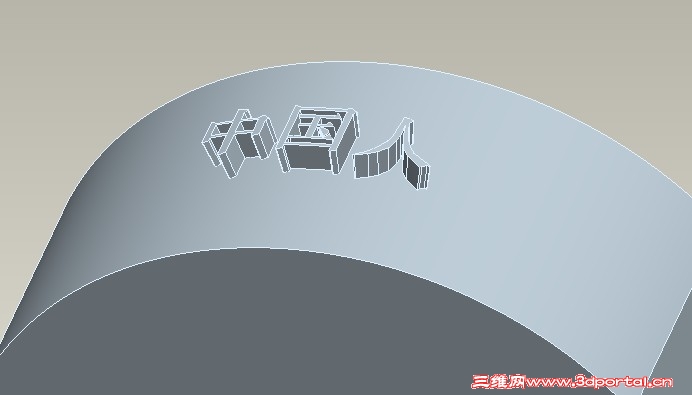

是不是要这样的效果啊# J3 r6 @+ ?* b& p
) n( E# V$ h" }; K  Y/ B 1.jpg
5 z& _" S8 v/ V7 M" S9 i" W, b0 n9 j$ ]
! ?  S# u* E: y0 S( J" _ 2.jpg
( V! R! {- J5 e3 [2 B) t, p$ ~/ q+ T2 ^# ~$ z
1 L# s/ P1 `1 v4 a$ }( o3 U
方法很简单,就是偏距曲面
5 r5 c6 Q, I( |6 a& P/ p- e" T
3.jpg / ^% H/ n6 W8 G" k+ O: f

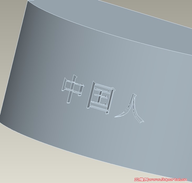

发表于 2012-11-15 22:37:59 | 显示全部楼层 来自: 中国江苏苏州
本帖最后由 ok22ko 于 2012-11-15 22:41 编辑 1 j( T5 {/ l! }5 D  E
7 S8 |! h4 S9 ~! B& {
直接看图吧6 a. b& z$ m; u6 q) N
. U1 B- S9 ]/ b# L4 b/ N! |4 M
1.jpg 9 A7 w) R- S0 C) S/ r& q& O
* J: P+ Q) B3 n; X2 u4 l
2.jpg 8 p0 p( ~7 U, S0 L) h
/ Z& d) s9 m$ c. |2 e7 f8 ^5 L 3.jpg
- J; q3 f5 U' F" N! k" K! Z; S, a4 i+ t' x3 v
$ b8 i2 M. Q8 \( f1 _/ k
使用 编辑菜单中的  偏移 命令

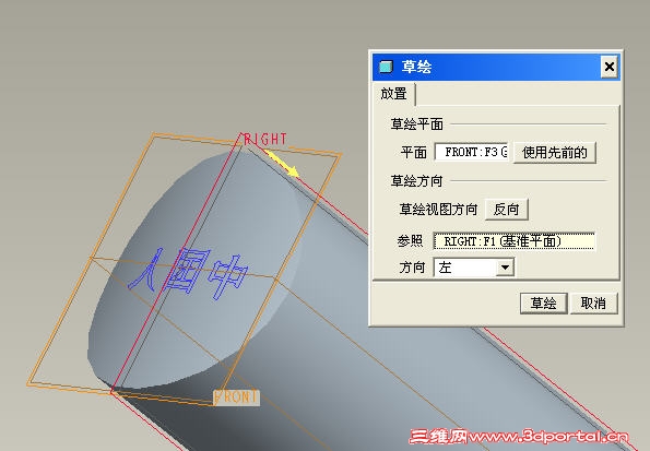

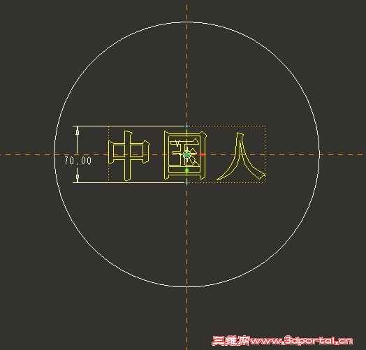

这个太简单了。方法如下:9 a4 ^. M* d7 ?, z% i$ f- y
1、建立你需要的数模.
% v& V# Y/ ?$ V& `& C# k6 _( V6 y" i9 T  ;……省了……3 v& V% t4 D; m  y
2、使用草绘完成你需要的文字.
+ F, f! u4 O3 v* h& ]' l6 b
  但是需要注意了,我看你的图片,是要求文字在数模上是反向。因为你需要正确使用草绘平面的方面,以确保你需要的文字方向。
9 }& B6 ?9 Q  w! [- ~$ ]2 V2 V4 V3 k
001.jpg $ R2 }# `% Y+ }$ B1 e! w$ l
002.jpg 5 e1 l5 P+ P" o) L

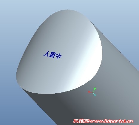

2、将文字投影至弧面上。(实际上这一步可以不用,但我个人喜欢用)7 Z+ {& Q8 i4 D* r% ]% r
004.jpg & ]7 v& m- Z9 V

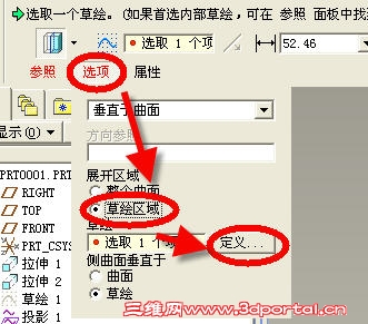

3、最一步,非常的简单,就是使用菜单“编辑”→“偏移”命令来完成。
* U# _) e/ u) U/ h# n; m* m  ①、选择你需要处理的弧面。8 N2 f2 c( ]1 z% v) }
005.jpg - A; o! V+ M0 R$ H/ q) H+ l
  ②、然后选择菜单”编辑“→”偏移“0 S* Q* e7 b0 y+ R2 J5 D, [
8 A$ [: M6 q! | ③、然后在偏移类型中选中”展开特征"
1 z. n9 r" d2 c& C 007.jpg * m8 L# n) p* ^  ~

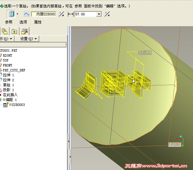

  ④、再点“选项”→“草绘区域”→“定义…”
' P0 A/ N' P' S1 l 008.jpg ! M' I7 v# v; \! ]$ u* P4 k: A: C
  ⑤、建立草绘环境  O8 x8 L+ a- V& t1 t4 v
# e6 O- _6 i) ^
! ^/ j3 o/ G2 |& d& Y1 t$ @# P ⑥、使用工具“通过边创建图元”→“环”→选择你先前创建的文本。→完成草绘。, e- I; d& Q# S  h- r
) u& U. K$ g2 p& l$ E
2 h+ b' q; q# d- o: k$ p( \ 011.jpg ; r! K1 l$ Q- z. s2 h0 j8 F* M7 D
  ⑦、这一步是确定是增加材料不是移除材料,只需要调整方向。及深度就可以了。: w8 I" e* z9 f: v7 N/ V" S
& T" ]4 J5 R* F* ?* w- ]* P, `: _3 e( Z, A

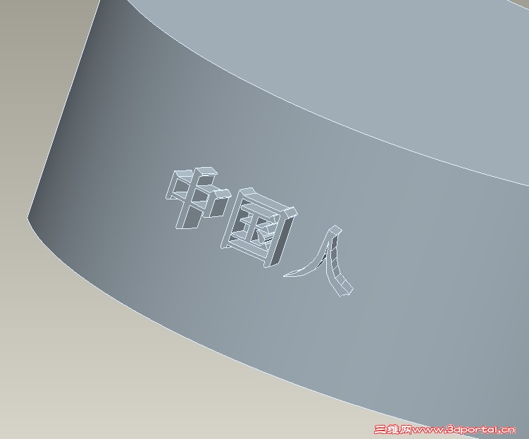

完成的效果如下。是你需要的吗?$ S; ?0 _: n; E

发表于 2012-11-24 21:37:01 | 显示全部楼层 来自: 中国上海
方法是:先将放置字的那个曲面向里面偏距(字的深度,比如2mm),,,然后创建该字的草绘,拉伸(选择切除材料)到刚才偏距的那个面。。。OK!!!
