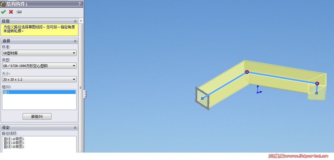

本帖最后由 lzbadam 于 2012-11-15 16:56 编辑 % n4 |# `& N: b- T3 n1 o, _) v
5 h' k  x# W) A压缩包下载完毕后,将型材库的文件路径在“文件位置”的“焊件轮廓”中添加一个即可,每个规格应该都算比较完美吧。+ C4 ]) r5 O* f$ r- D  x6 [; u3 r

, p: S3 m, U% _7 m" u% D0 s有些朋友反映不能用,注意一点:压缩包解压的目录层次要保留(改名字你可以自己随便改),文件位置要选到最外面的“型材库”,不要选到“GB型材库”那一层。& a" i3 I. B" E$ u0 `

我下载了,但不能用啊,请楼主具体说明
 楼主| 发表于 2012-11-15 16:03:52 | 显示全部楼层 来自: 中国湖南衡阳
yuchenchuangen 发表于 2012-11-15 15:56 static/image/common/back.gif
, r5 x- W6 t& F3 ?: }* V, f我下载了,但不能用啊,请楼主具体说明
" e/ n+ A' x9 l- t, N1 b) f看截图,添加文件位置。

我是这样搞的,但没有尺寸规格

  c) x) F+ x/ d( J, F, @+ @7 H压缩包解压的目录层次要保留,文件位置要选到最外面,不要选到“GB型材库”那一层。
