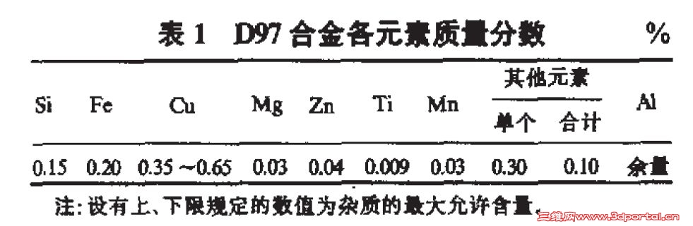

发表于 2012-11-15 09:41:51 | 显示全部楼层 |阅读模式 来自: 中国贵州贵阳
谁知道D97的主要成分的?求告知,谢谢
8 l. v0 G, U1 G( f5 o( r
发表于 2012-11-15 15:23:48 | 显示全部楼层 来自: 中国江苏南京
7 U6 z( K$ B5 i) B2 R2 e- `
是压铸铝合金吗,查看GB-T 15115-2009 压铸铝合金,里面似乎没有你这个牌号。
发表于 2012-11-15 16:16:13 | 显示全部楼层 来自: 中国江苏常州
