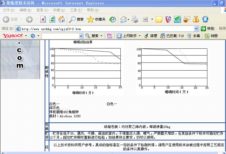

3 v4 z/ e7 h7 [& ~5 w1 r1)Alodine 1200s是否有库存寿命要求---因鉻磷酸盐轉化膜厚度很少(3-5 mircro meter)或单位面積上膜的貭量(g/m2 或 mg/dm2)表示。3 C: p5 v1 J& H# ^- q. W; T
2)凝固成块状的Alodine 1200是否可以继续使用--可向美国化学涂料公司(ACPC)查詢。
% o1 E: [3 x; x" ?-----------------------------------------
' ?7 A8 w# y0 Q' W6 Q! o0 G$ E利用浸渍法在LY12铝合金表面获得了金黄色的铈转化膜,确定了常温稀土(铈)化学转化膜成膜工艺。应用电化学方法和浸泡试验研究了铝合金铈化学转化膜的成膜动力学及转化膜在3.5%NaCl溶液中的耐蚀性能,并与传统的Alodine处理工艺进行了比较。采用表面分析技术分析了膜的成分并观察了膜的微观形貌。结果表明,本稀土处理工艺成膜工艺简单,成膜速度快,耐蚀性能略优于Alodine转化膜,能有效地抑制铝合金的点腐蚀。SEM表明铝合金铈转化膜由许多球形颗粒和块状膜构成。EDAX能谱表明,铈转化膜主要含有铈、氧和铝3种元素,球形颗粒含有较高浓度的氧和铈。
