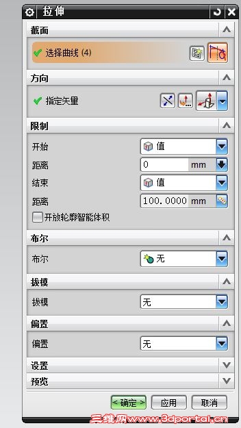

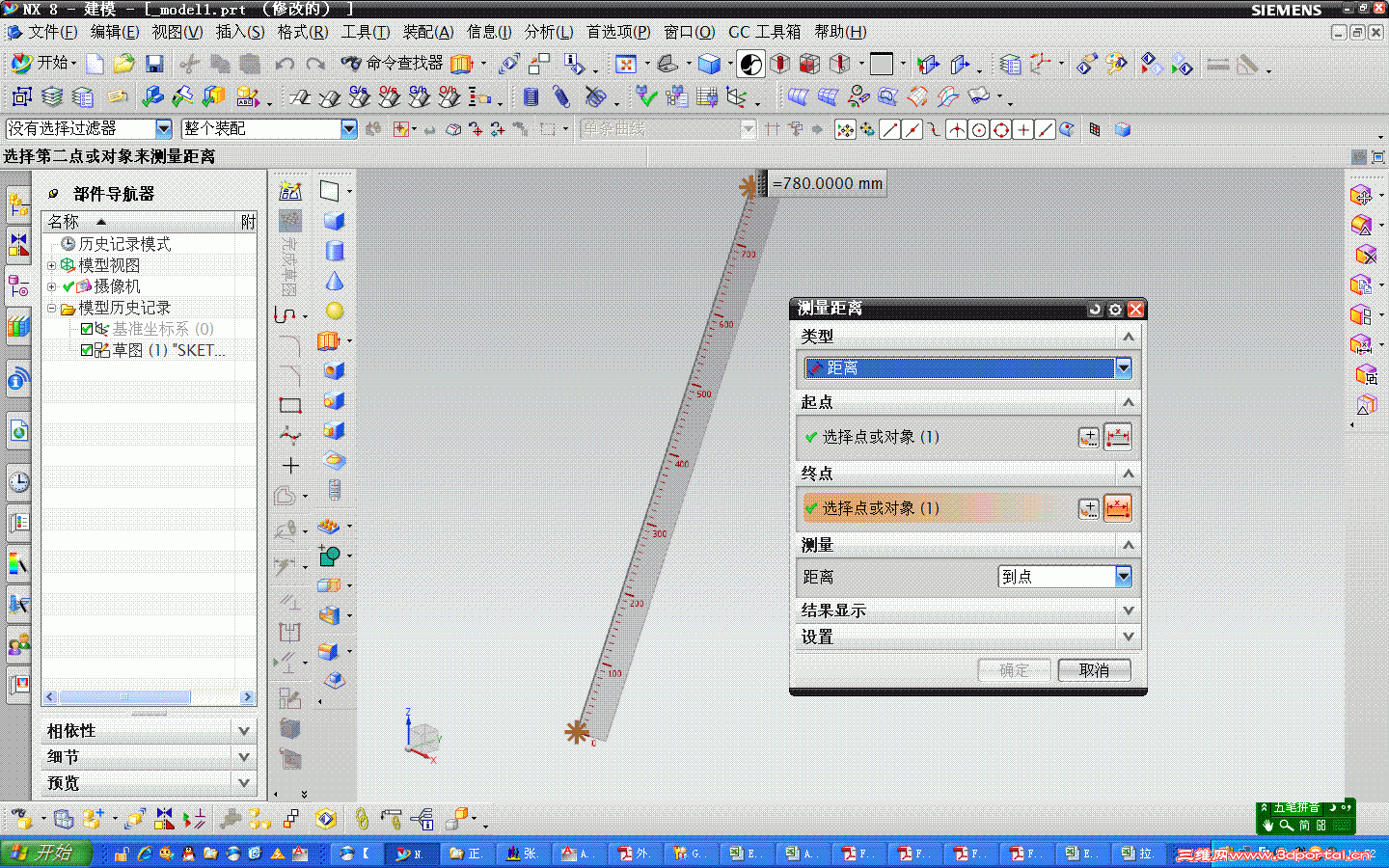

例如:拉伸命令,当距离选测量,然后在屏幕内测量实物距离后,不能直接应用到距离栏中,如图确定无法选择,请哪位大侠解释一下!" F4 z( D% ]& u0 p1 x$ G3 m

在命令中直接使用测量值是可以的。最不济,你也可以从显示结果中复制测量值,把他黏贴到数值框中也可。
 楼主| 发表于 2012-11-16 07:45:36 | 显示全部楼层 来自: 中国浙江杭州
以前好像是可以用的,最近不知怎么不能用了。可能是什么原因?
 楼主| 发表于 2012-11-17 11:14:47 | 显示全部楼层 来自: 中国浙江杭州
已安装8.5版本,可用!
