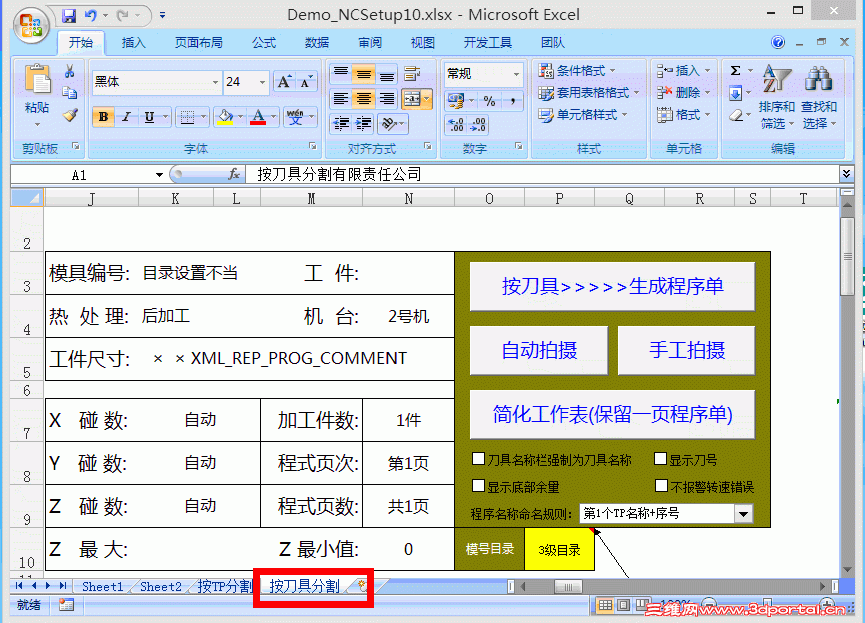

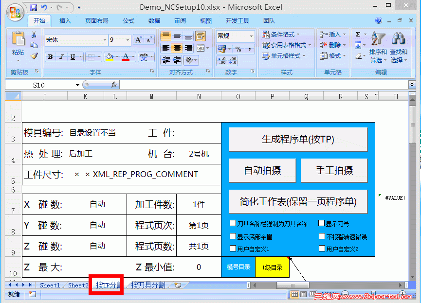

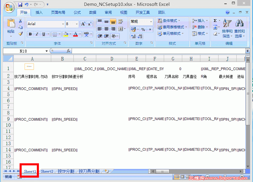

发表于 2012-11-16 10:59:15 | 显示全部楼层 来自: 中国江苏苏州
1.gif 4 Q+ M( f8 C$ f: Z% M
6 w% G( k8 Q7 l8 M$ ` 2.gif ) l$ D0 S$ V( f  n: j+ g, u
/ }' ^, T. U: {7 Y1 Y) u
密密麻麻 + 5 应助
