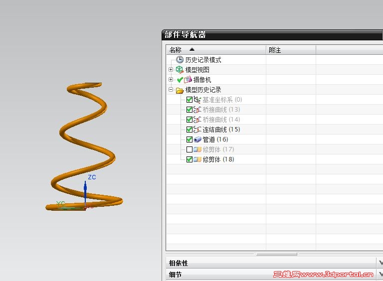

UGNX怎么对如图所示的锥弹簧建模,要求两端压紧,尤其是压紧部分如何画?请高手作个示例,有视频更好
发表于 2012-11-16 07:59:45 | 显示全部楼层 来自: 中国山东济南
通常的做法是分3段做螺旋线,螺旋半径线性变化,两端的螺旋线螺距要小且最好是渐变的(高版本容易实现),处理好螺旋线连接点(切断+桥接),然后管道,最后切掉压紧部分的平面。

 楼主| 发表于 2012-11-16 13:12:48 | 显示全部楼层 来自: 中国陕西西安
刚学UGNX,二楼的能给个模型文件吗?让我研究研究,光看文字,有点不太明白
