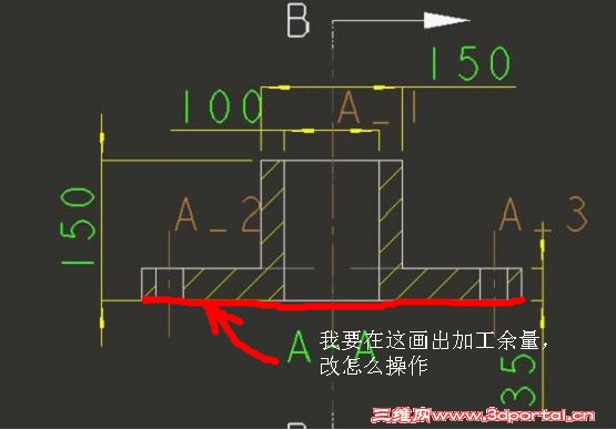

弟我是刚学proe5.0的,现在需要用它画铸件图,需要在图中标出加工余量,希望哪位大神帮我一下,最好是比较详细的而且有图的那种,邮箱是1023777472@qq.com  p; A+ i, ]4 d7 i# ]+ H: n
谢谢了

三维加不就完了

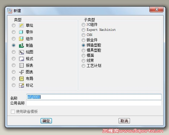

完整的做法是:1. 先画好产品图,2. 创建新的模型,项目选制造,子项目铸造型腔(cast),3. 创建模具毛胚,4. 将产品装配导入到毛胚,5. 再在里面对余量、不需铸造的孔、尺寸收缩率等进行处理。% H' D" j8 @5 u
设计方法与塑料模具设计差不多。% [: p5 P: Q  i( r
帮助文件见proE的安装目录下\proeWildfire 4.0\html\chinese_cn\proe\mold,见附件。

你画的时候就按铸件毛坯画不就可以啦. x. r- A' F1 k/ d! @' ?
