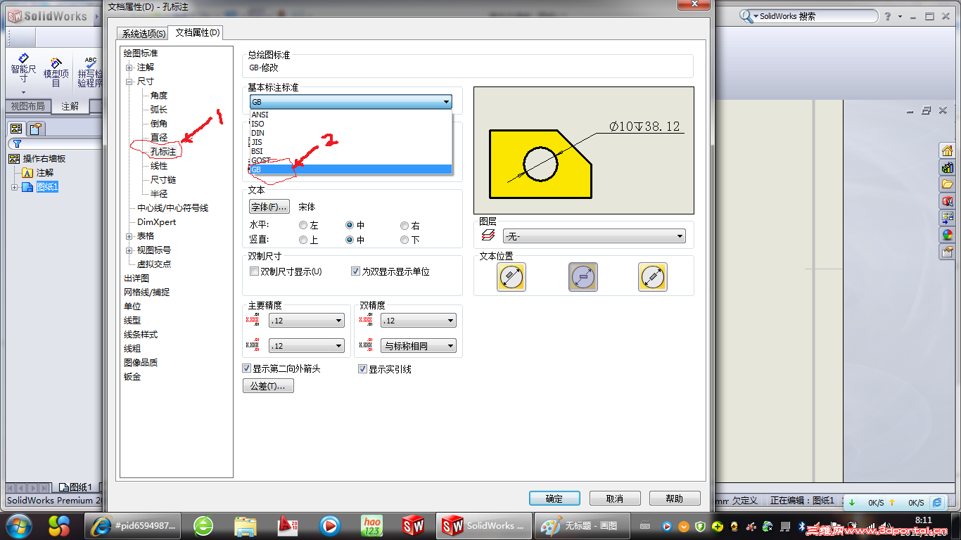

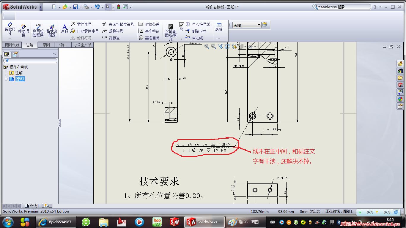

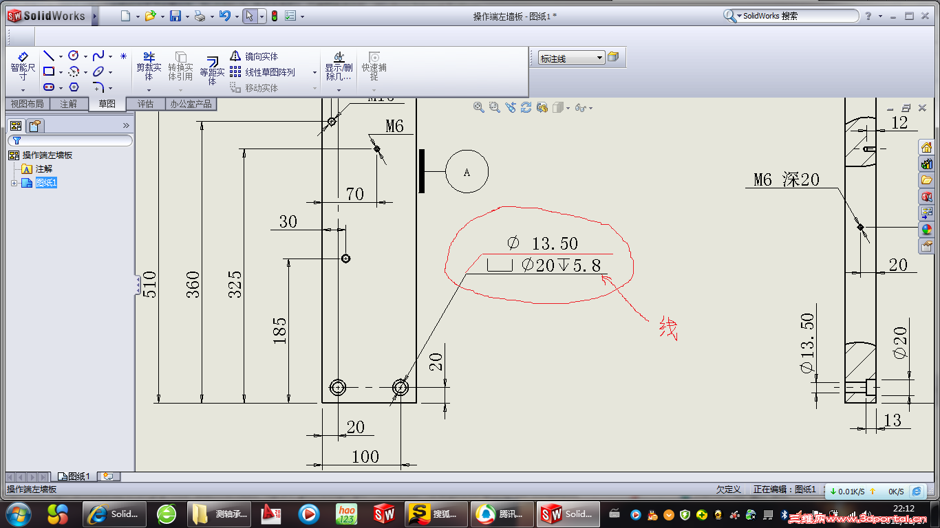

工程图有沉孔的标注,如何将尺寸下的横线改变到标注孔与沉孔标注的中间?如图红色箭头指的黑色线改到红色线处。
 楼主| 发表于 2012-11-17 22:46:54 | 显示全部楼层 来自: 中国山西大同
我用的是SW2010SP5,是版本的原因还是我没有找对方法?

选国标“GB”
选国标“GB”
但线和字还是有点问题需要高手指点,
但线和字还是有点问题需要高手指点,

发表于 2012-11-25 14:31:43 | 显示全部楼层 来自: 中国陕西
jlj694167857 发表于 2012-11-20 08:26 static/image/common/back.gif
( {+ O6 c6 J& y. s9 ?/ {$ ]9 k; P高手怎么还没出关,还有点问题需要指点。
* ]; [! Z' j8 C& C
更改孔标注标准为ISO即可
发表于 2012-11-25 18:39:40 | 显示全部楼层 来自: 中国广东深圳
在工程图选项里设置孔标注为GB格式,不要选择其他格式,ISO,DIN,JIS等都是目前你标注的样式,只有GB格式是线在两行文字中间的。
