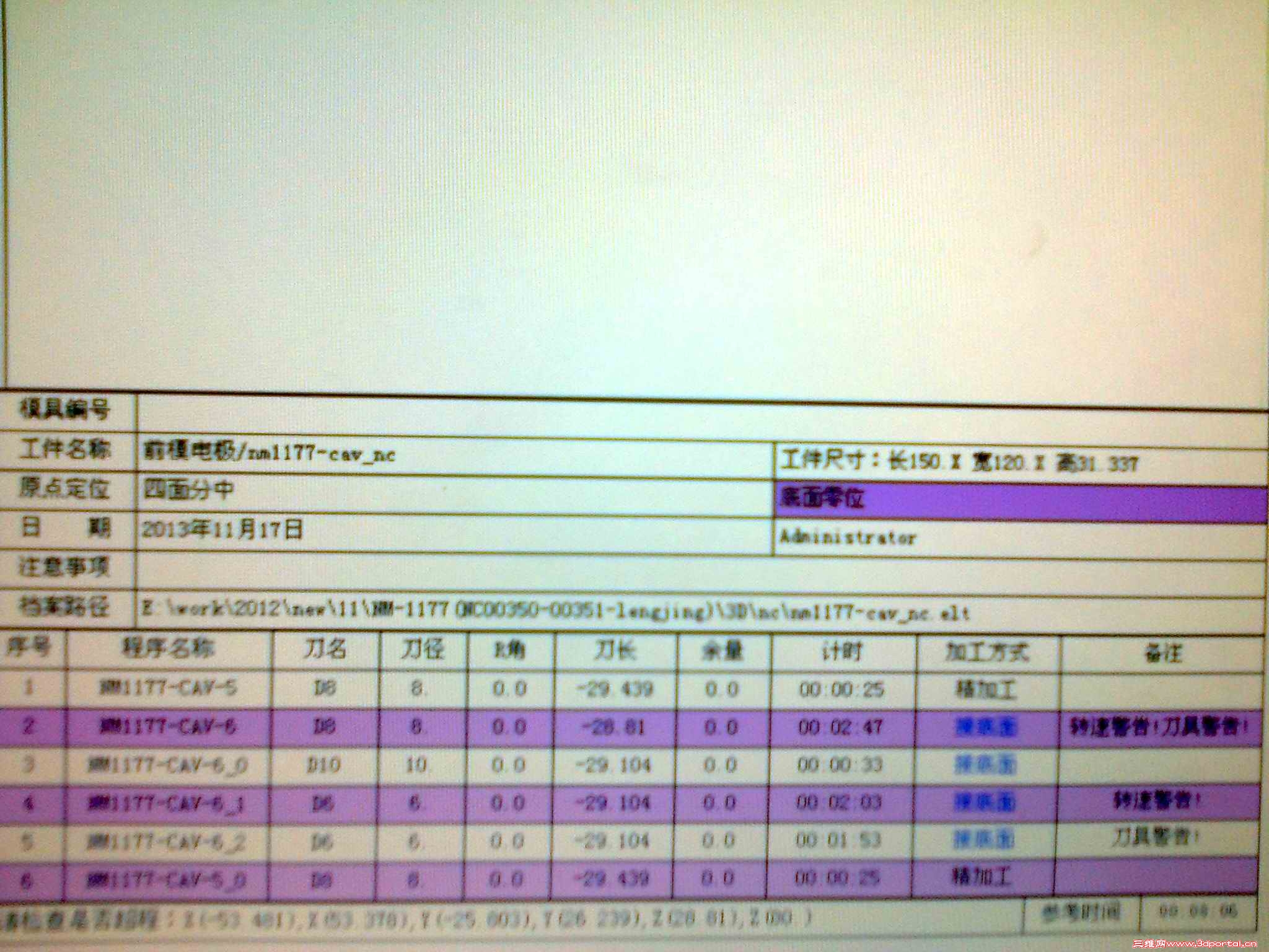

同一TP内刀具不同或刀具转速不同时输出提示信息,今天终于搞定了!!!% [4 p$ \8 j: u. E0 F: o0 Q

如何达到的说说吧,别光顾自己高兴嘛

没有用到输出转向,输出转向是把转速、刀具输出到一个文件,然后再返回调用,其实具体的转速、刀具数值对我来说没什么用,我只想他们同一个TP中有变化时给我提示,所以我事先定义一个变量,在TP开始位置的PROC把转速(刀具)赋给此变量,再用此变量和后面的转速(刀具)作对比,如果不相同就在程序单中输出对应信息,再在TP的结束位置重置此变量,周而复始!!!
