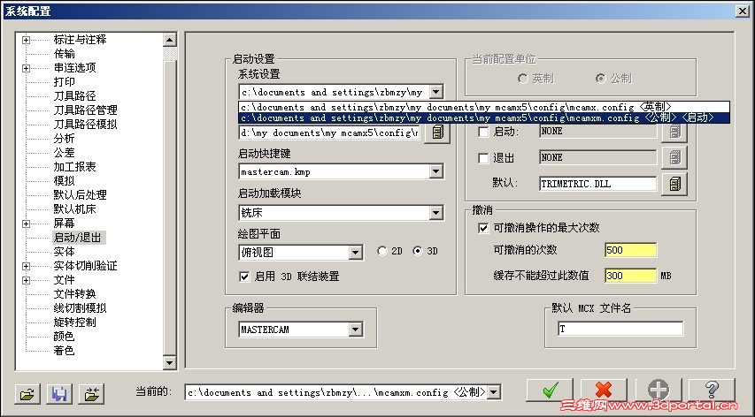

师傅你好谁知道mastercamx6安装好怎么是英制怎么也改了,改了关掉然后打开还是英制。谢谢!
发表于 2012-11-18 12:21:43 | 显示全部楼层 来自: 中国广东东莞
在设置里面,把起始及启动时改成公制就好了.
路过不买 + 2 应助
发表于 2012-11-20 19:50:29 | 显示全部楼层 来自: 中国福建厦门

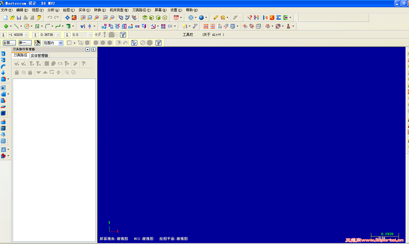

帮师傅补张图片,如果和我的一样,应该是没问题的+ N6 s, |* m4 ^& P+ k) G
路过不买 + 2 应助
