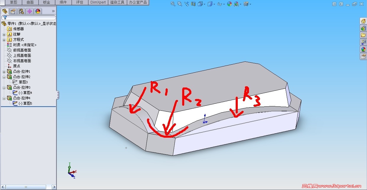

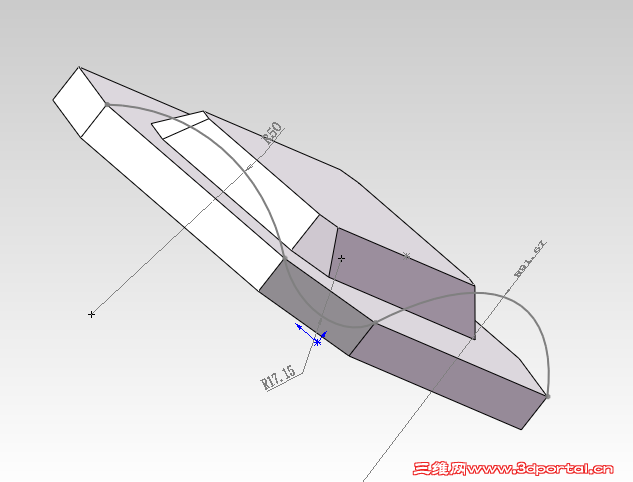

如图。。要拉伸个实体。。要求R部分跟其他两边的圆弧相切。。要怎么做??

 楼主| 发表于 2012-11-16 00:01:59 | 显示全部楼层 来自: 中国广东珠海
ljc15988 发表于 2012-11-15 16:12 static/image/common/back.gif
4 R# [* I  J, l3 z- y9 Z$ `2 W估计你的问题 用 3D 草图可以解决 没弄明白你的意思 无从下手!
" p/ L$ G) ?# {8 C不好意思  我表达得不好。。。 未命名.jpg     未命名.jpg 图R2跟R1/R3相切  拉伸个实体进去。。(R没那么大。。夸张点看得清楚)

不是这个意思  是四周还有多一圈

发表于 2012-11-16 11:47:39 | 显示全部楼层 来自: 中国湖北襄阳
这似乎是个不可完成的任务。两面的圆弧本身是相对垂直圆弧面,和它们两个都相切,即使存在,恐怕也是个锥度极大的圆锥体吧。
( H* d6 K# p. ^: r4 R想象一下,放置两个圆管,相互垂直,和他们同时相切的会是个神马东东?
阿帕奇 + 3

 楼主| 发表于 2012-11-16 21:57:59 | 显示全部楼层 来自: 中国广东珠海
huodeidei 发表于 2012-11-16 08:21 static/image/common/back.gif
( l, |( O7 t3 n2边相切?有点难度
* l. x& t" a; ]- }1 [0 z' w是啊。。正确的说是四边相切了
 楼主| 发表于 2012-11-16 21:58:34 | 显示全部楼层 来自: 中国广东珠海
xflhf 发表于 2012-11-16 11:47 static/image/common/back.gif
* P  F' o* s$ @这似乎是个不可完成的任务。两面的圆弧本身是相对垂直圆弧面,和它们两个都相切,即使存在,恐怕也是个锥度 ...
, `# V: X! |( Y3 G4 B1 p
是可以完成的。。。还要加工出来

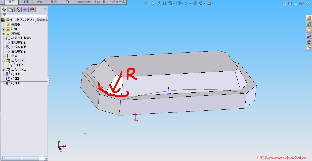

 楼主| 发表于 2012-11-16 22:21:22 | 显示全部楼层 来自: 中国广东珠海
6787 发表于 2012-11-16 22:17 static/image/common/back.gif
2 P! a; ~% ?, g8 [# a) H没看明白什么意思
* _9 g  b8 t" A9 X, B& E
倒角处画个R2拉伸出来后可以跟R1/ R3相切

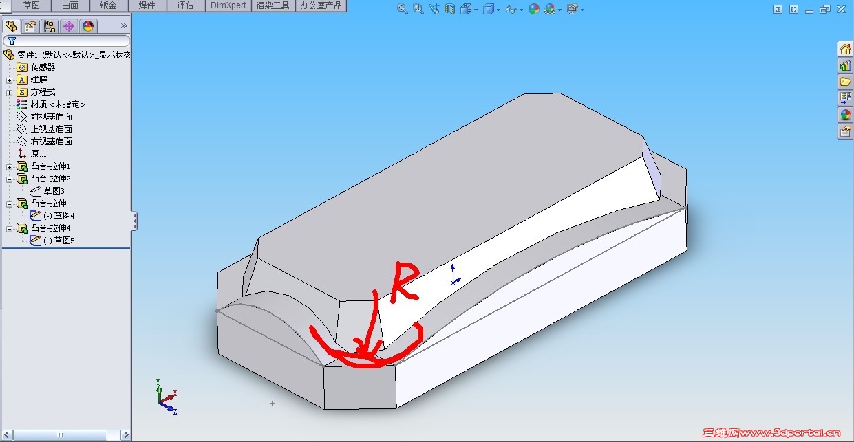

 楼主| 发表于 2012-11-16 22:46:49 | 显示全部楼层 来自: 中国广东珠海
6787 发表于 2012-11-16 22:31 static/image/common/back.gif; c) ~& \' R5 s) y7 L% x6 L
你用装配,做个效果看看
3 G+ z4 M  B, z) n这个意思。。。三圆弧相切!!% D  ?* a5 R/ }, o$ @7 V

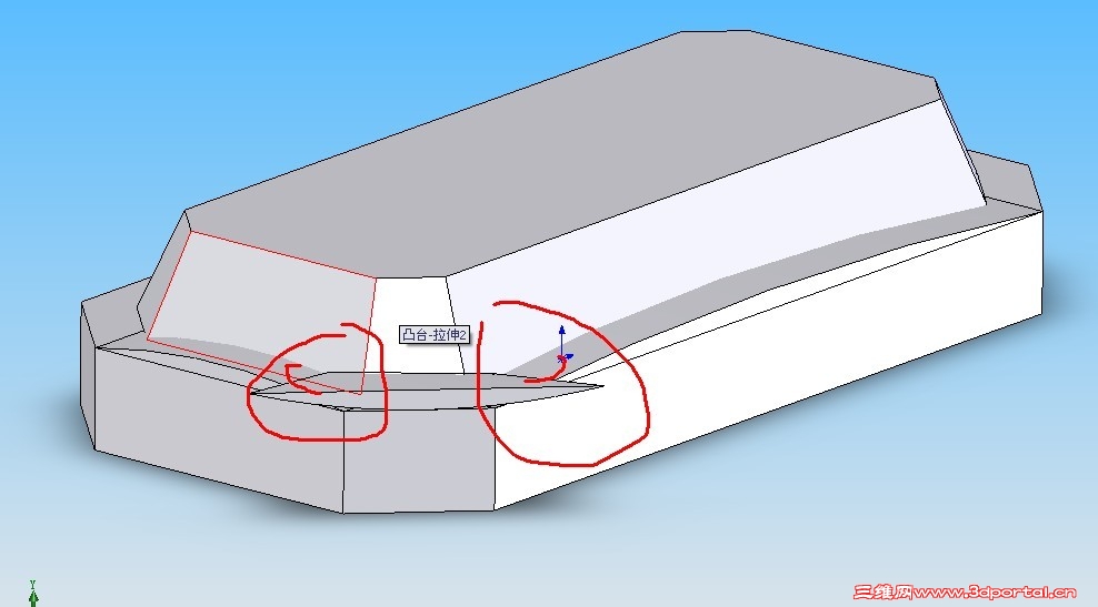

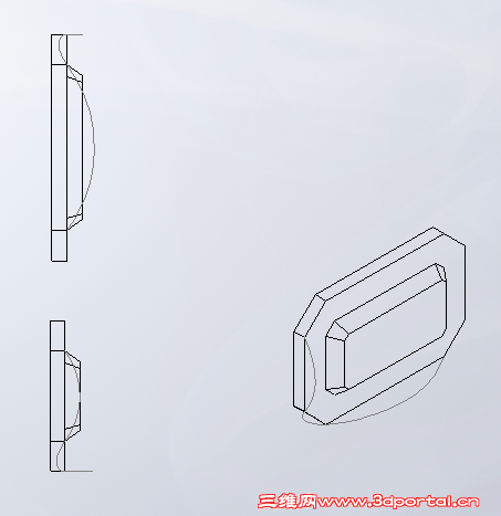

 楼主| 发表于 2012-11-16 22:57:13 | 显示全部楼层 来自: 中国广东珠海
2 ~7 Y2 d# T1 U" `你用装配,做个效果看看

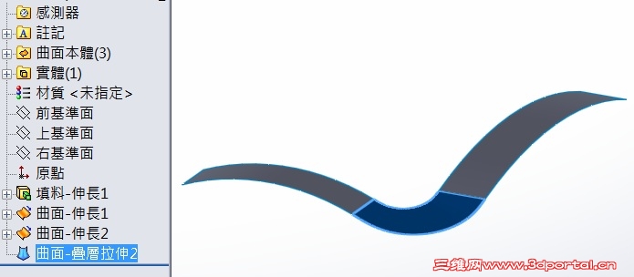

发表于 2012-11-16 23:24:28 | 显示全部楼层 来自: 中国广东东莞
1. 第一个办法:三线切弧,也就是ATUOCAD里面的,也就是ATUOCAD里面的过三边作与三线相切的圆弧。这里则是与三个面相切的圆弧) o4 v% d" f" R' p: A
2. 第二个办法:这个R肯定是个变半径的R,可以试着在6楼的图中的两条线倒圆弧,圆弧的半径慢慢调整。
发表于 2012-11-17 13:07:10 | 显示全部楼层 来自: 中国台湾
軟件是死的..人是活的..何苦.....

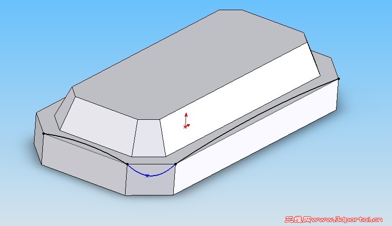

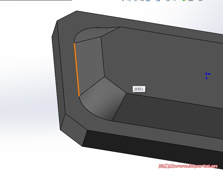

发表于 2012-11-17 14:14:05 | 显示全部楼层 来自: 中国上海
图片来了,你看看这个是不是你要的6 ~0 I' R5 c: e$ f/ }+ K2 Z

 楼主| 发表于 2012-11-17 22:17:37 | 显示全部楼层 来自: 中国广东惠州
ljc15988 发表于 2012-11-17 14:14 static/image/common/back.gif
  a$ a. h2 o6 O8 D. _图片来了,你看看这个是不是你要的
# v) C/ S; H+ e8 m9 u9 P
是这样的。。生成实体。。源文件呢?
