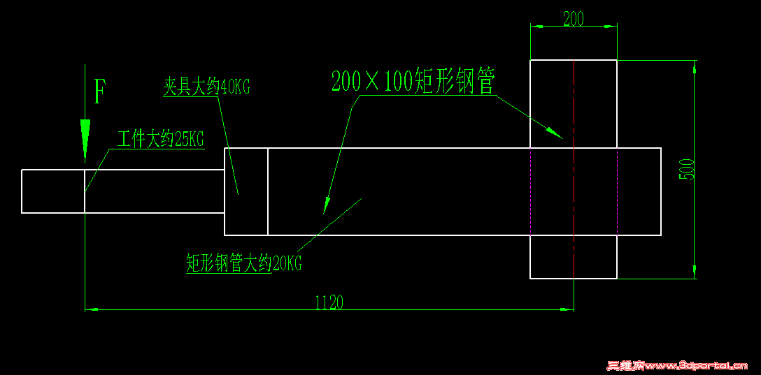

受力分布如图,现在要整个手臂沿竖直的矩形钢管升降行程200mm,1s以内。求各位大侠指点迷津,谢谢了!

矩形钢管上有没有滚动导轨?没有的话滑动导轨的运行速度够不够?计算了加速度没有?需要多大的动力?气动?液压?电动?气动、液压速度不够怎么办?滚珠丝杆行不行?

打算用直线导轨,伺服电机驱动,现在最怕的就是振动会太厉害。

一百多公斤,要多大的电机呀!把导向部分搞长一些。即用双滑块支撑。

现在就是运动手臂上下运动时的惯性矩还不知道该这么计算,暂时没办法选择电机,

直线运动的惯性力就是加速度乘以质量。最大阻力另外还要加上自身重量。这才是电机要克服的阻力。还要考虑效率系数。

不太现实,1秒既要加速还要减速,负载也不轻,普通的伺服电机估计够呛。1 C) r$ I0 s0 a1 R
油缸和气缸之类的不要考虑了,这么短的距离,停不住的。

个人愚见:选用导轨副做导向件,做个配重通过滑轮链条连到工作台上配平,用伺服电机+丝杠结构,如果速度想快点,选导程大点的,机械方面的我是这么想的,至于加减速在电气参数里设置了,祝你好运。
