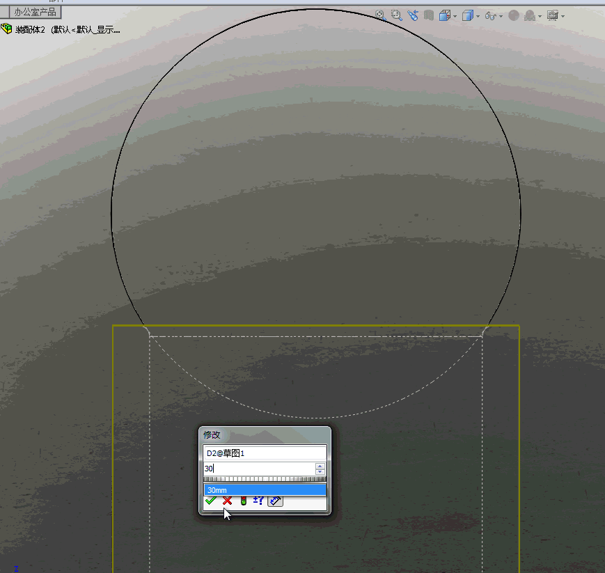

一个圆管一边有一个圆角,要与一个球做相切相合,球半径25,圆管内径48,外径55,圆角r3.如图
中心已约束
中心已约束

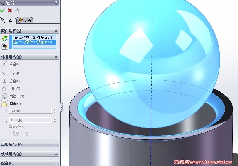

在装配体中做球零件,约束相切* v3 n; {7 U6 n4 h$ e$ t' q6 e$ R- C

圆心与平面等距,位置相切

3楼的做法合理
